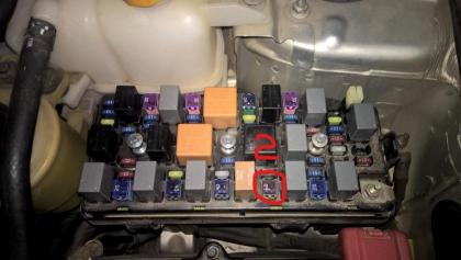

Кир Опубликовано 10 января, 2017 Жалоба Поделиться Опубликовано 10 января, 2017 Все предохранители целы?Все прозванивали?И ELM видит только часть ошибок по не всей части движка.Нужен хотя бы мультимарочник Delhpi или Autocom.по предохранителям понял что вот эти вот. сейчас будем прозванивать.. Ссылка на комментарий
Кир Опубликовано 10 января, 2017 Жалоба Поделиться Опубликовано 10 января, 2017 предохранители все прозваниваются...все ок...значит надо панель приборов снимать.. да, предохранитель номер 2 - это аккум) Ссылка на комментарий

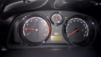

Кир Опубликовано 10 января, 2017 Жалоба Поделиться Опубликовано 10 января, 2017 Там должны быть еще реле типа дополнительных и основных.Основное я так понял, работает , ибо движок пускается.Нету только подсветки приборов или приборы вообще не отзываются, как и лампы диагностики?Прикуриватель и подсветка салона работают?Панель приборов замерла вот в таком виде и не шевелится ни при заведенном авто, ни при выключенном. Верно, ни подсветки, ни стрелки тахометра, скорости, ни реакции на работу фар, туманок, поворотников (хотя они работают), зумера ремней безопасности, реакции на ключ зажигания - открыть/закрыть (хотя с салона с двери работает ЦЗ), парктроник.Прикуриватель и подсветка салона и кнопок работает. Я так понял, что предохранители в салоне которые, все относятся к панели приборов. Ссылка на комментарий

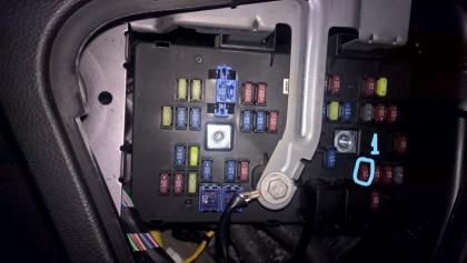

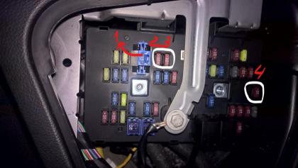

Кир Опубликовано 10 января, 2017 Жалоба Поделиться Опубликовано 10 января, 2017 прозвонил в салоне предохранители. итог:не прозвонились:№4 - омыватель ветрового стекла (может когда работает только есть контакт..но он по факту работает)№3 - габаритный фонарь правый - действительно перегорел№2 - прицеп - возможно как и омыватель - есть контакт когда активен№1 - Аудио - прозвонился только один контакт, верхний Реле не снимал не прозванивал..Ясно. Нет плюса. Как бы не кузовной блок.Он зажигает панель при снятии с охраны.Нужно TIS Каптивы смотреть.Там поблочно есть кое какие схемы.Искать питание на схемах и возможно какие то реле рядом.И кстати.Очень рекомендую все таки считать полноценным прибором ошибки.Если сдохла панель - будет ошибка об отсутсвии связи с ней.Если подгорело где то, то должно быть еще что то попутно.Например, когда приборка отсутсвует, не будет показывать температуру БК.Больше можно узнать из TISa, ну а если не охото - к электрикам.Возможно нужно проверить разьем на приборке, зная распиновку.Мог и внутренний стабилизатор накрыться.В идеале - поменяться с кем нибудь. Но это трудно выполнимо.блок управления кузовным оборудованием отвечает за освещение салона, внешним освещением ( фара, фонарь), системой вентиляции, сигнализацию, стекло подъемник ( автоматичечкая доводка стекол при зажимании кнопки закрытия центрального замка)......- у меня все это работает..кроме сигналки, она ж штатный ЦЗ с ключа.где то плюс потерялся, согласен...а вот где...да электрик как и я начнет действовать - все прозванивать..компьютер постараюсь вечером подключить..ELM действительно ничего не видит..хотя темпер показывает.. Ссылка на комментарий
Евгений26 Опубликовано 10 января, 2017 Жалоба Поделиться Опубликовано 10 января, 2017 Ну и напоследок.У меня рейстал, но обозначения я думаю теже.В салоне в блоке предохранителей, BCM (dimmer) -подсветка приборки.Там же CLSTR - приборная панель предохранитель.И уже в мотороном отсеке есть три BATT1, 2, 3 - коробка предохранителей приборной панели. Ссылка на комментарий

Кир Опубликовано 10 января, 2017 Жалоба Поделиться Опубликовано 10 января, 2017 BAT только один, он же аккумулятор - работает.остальные что в салоне - все прозваниваются.. Ссылка на комментарий

ARANTA Опубликовано 11 января, 2017 Жалоба Поделиться Опубликовано 11 января, 2017 прозвонил в салоне предохранители. итог:не прозвонились:№4 - омыватель ветрового стекла (может когда работает только есть контакт..но он по факту работает)№3 - габаритный фонарь правый - действительно перегорел№2 - прицеп - возможно как и омыватель - есть контакт когда активен№1 - Аудио - прозвонился только один контакт, верхний Реле не снимал не прозванивал..Ясно. Нет плюса. Как бы не кузовной блок.Он зажигает панель при снятии с охраны.Нужно TIS Каптивы смотреть.Там поблочно есть кое какие схемы.Искать питание на схемах и возможно какие то реле рядом.И кстати.Очень рекомендую все таки считать полноценным прибором ошибки.Если сдохла панель - будет ошибка об отсутсвии связи с ней.Если подгорело где то, то должно быть еще что то попутно.Например, когда приборка отсутсвует, не будет показывать температуру БК.Больше можно узнать из TISa, ну а если не охото - к электрикам.Возможно нужно проверить разьем на приборке, зная распиновку.Мог и внутренний стабилизатор накрыться.В идеале - поменяться с кем нибудь. Но это трудно выполнимо.блок управления кузовным оборудованием отвечает за освещение салона, внешним освещением ( фара, фонарь), системой вентиляции, сигнализацию, стекло подъемник ( автоматичечкая доводка стекол при зажимании кнопки закрытия центрального замка)......- у меня все это работает..кроме сигналки, она ж штатный ЦЗ с ключа.где то плюс потерялся, согласен...а вот где...да электрик как и я начнет действовать - все прозванивать..компьютер постараюсь вечером подключить..ELM действительно ничего не видит..хотя темпер показывает..у меня была такая проблема. згорел пред под ном.1 Ссылка на комментарий

ARANTA Опубликовано 11 января, 2017 Жалоба Поделиться Опубликовано 11 января, 2017 (изменено) И изза него небыли связи с мультимедией, БК и приборной панелью?!да.я тоже прибором тыкал на все преды показывало что напруга есть.пока не начал все поочереди вытаскивать и он был прогоревший. Изменено 11 января, 2017 пользователем RIDER Ссылка на комментарий
Кир Опубликовано 11 января, 2017 Жалоба Поделиться Опубликовано 11 января, 2017 И изза него небыли связи с мультимедией, БК и приборной панелью?!да.я тоже прибором тыкал на все преды показывало что напруга есть.пока не начал все поочереди вытаскивать и он был прогоревший. а как его вытащить из этой рамки? как то там все по хитрому... Ссылка на комментарий
Евгений26 Опубликовано 11 января, 2017 Жалоба Поделиться Опубликовано 11 января, 2017 В блоке должен быть пинцет для вынимания.В салонном или подкапотном, не помню.Можно и простым пинцетом большим.И нужно именно прозванивать предохранитель, а не мерить на нем плюс. Ссылка на комментарий
Кир Опубликовано 11 января, 2017 Жалоба Поделиться Опубликовано 11 января, 2017 В блоке должен быть пинцет для вынимания.В салонном или подкапотном, не помню.Можно и простым пинцетом большим.И нужно именно прозванивать предохранитель, а не мерить на нем плюс.на счет пинцета то понятно...не понятно как предохранитель №1 вытащить. он там в какой то доп рамке.. Ссылка на комментарий
Кир Опубликовано 11 января, 2017 Жалоба Поделиться Опубликовано 11 января, 2017 Вытащил предохранитель Аудио, вставил другой - сгорел. И так еще 2...горят предохранители в разъеме этом..Кто что думает?проблема в этом месте значит..думаю вытащить мультимедию, отсоединить питание на ней и еще раз проверить..мож андройд накрылся этот.. Ссылка на комментарий
