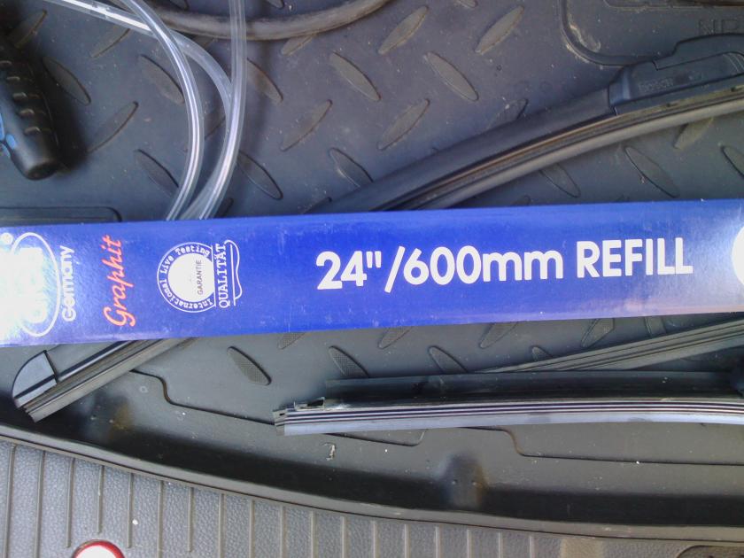

Иванович Опубликовано 18 августа, 2016 Жалоба Поделиться Опубликовано 18 августа, 2016 (изменено) Проверка резинки от Алка к дворнику Бош Аэротвин. Резинка встаёт чуть плотнее чем от Ваг, однако заходит достаточно легко без мыла и пассатиж. Пластиковую направляющую на резинке убрать. ЗЫ На одной из фото чемодан под инструмент из кассетного денежного ящика от банкомата))). Замечательная вещь, пластик прочный и удобен в переноске) . Изменено 18 августа, 2016 пользователем Иванович Ссылка на комментарий

S@chok Опубликовано 18 августа, 2016 Жалоба Поделиться Опубликовано 18 августа, 2016 Проверка резинки от Алка к дворнику Бош Аэротвин. Резинка встаёт чуть плотнее чем от Ваг, однако заходит достаточно легко без мыла и пассатиж. Пластиковую направляющую на резинке убрать. ЗЫ На одной из фото чемодан под инструмент из кассетного денежного ящика от банкомата))). Замечательная вещь, пластик прочный и удобен в переноске) .Общая проблема резинок для каркасных дворников - это узкий паз для пружин при колхозанье их в безкаркас. Видимо в Alca пазы шире. Ссылка на комментарий

Иванович Опубликовано 14 сентября, 2016 Жалоба Поделиться Опубликовано 14 сентября, 2016 (изменено) Таки вот замена резинки от Алка- Хаер на бескаркасы Бош. В короткий дворник резинка зашла на ура, в длиннный немного туже. Зима покажет))) И так поехали:PS Кто ни разу не разбирал дворники подобной конструкции1) Колпачек снимается один со стороны крепления резинки прижимным усиком.( определить можно сдвинув резинку по продольной оси. Со стороны крепления обычно не сдвигается)2) Копачки лучше предварительно прогреть в кружке горячей воды, они обретают эластичность и при должной сноровке можно стянуть с дворника без инструмента. Изменено 14 сентября, 2016 пользователем Иванович Ссылка на комментарий

Иванович Опубликовано 14 сентября, 2016 Жалоба Поделиться Опубликовано 14 сентября, 2016 (изменено) Резинки от Алки) арт 118000 установленные ранее в каркасы Бош(фото выше) http://www.antara-club.ru/index.php/topic/1096-dvorniki-dlia-antary/page-41#811 чистят пока вполне прилично. Изменено 14 сентября, 2016 пользователем Иванович Ссылка на комментарий
