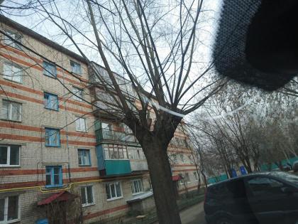

Zloy_kamrad Опубликовано 8 июня, 2017 Жалоба Поделиться Опубликовано 8 июня, 2017 (изменено) а было у кого такое?: ни с чего просто пошла трещина с правого нижнего угла (по ходу движения) - следов удара и сколов нет. что нужно сделать с машиной чтоб получить такой результат? трещина на 50см... Изменено 8 июня, 2017 пользователем Zloy_kamrad Ссылка на комментарий
Евгений26 Опубликовано 8 июня, 2017 Жалоба Поделиться Опубликовано 8 июня, 2017 Вывешивание было по диагонали, или может кювет перезжал вдоль? Ссылка на комментарий
Zloy_kamrad Опубликовано 8 июня, 2017 Жалоба Поделиться Опубликовано 8 июня, 2017 (изменено) хз самому такая мысль приходит в голову. но ведь и раньше вывешивал иногда кузов и все было норм хотя и редко такое бывало не чаще пары раз в год. и за последнее время не припомню чтоб я куда-то заезжал кроме обычного бардюра. а всего-то дал на день машину родственнику... он говорит что так и было... неужто от бардюров стекла трескаются? Изменено 8 июня, 2017 пользователем Zloy_kamrad Ссылка на комментарий
Евгений26 Опубликовано 8 июня, 2017 Жалоба Поделиться Опубликовано 8 июня, 2017 На первых Ваз 2110 задние стекла сами порой лопались.Потом кузов усиливали. Да может просто совпало. Может вклеено с дефектом. А может и стрельнул кто, осмотреть всю трещину можно. Ссылка на комментарий
kaib Опубликовано 8 июня, 2017 Жалоба Поделиться Опубликовано 8 июня, 2017 у меня трещина молчала с месяц, а сейчас снова поползла. Грешу на "блестящий защитный экран" что на лобовое на парковке ставлю. Планирую к замене, прицениваюсь Ссылка на комментарий
Zloy_kamrad Опубликовано 8 июня, 2017 Жалоба Поделиться Опубликовано 8 июня, 2017 в общем трещину засверлили и заклеили (1500р прям через 20 мин после обращения за час все сделали) - стала меньше в глаза бросаться. при работах был обнаружен скол кромки стекла в основании трещины - причем в месте которое закрыто пластиком и ниже уровня капота - т е либо изначально стекло с дефектом стекло поставили на заводе (что вряд ли - 4 года и 45к км позади) либо кто-то, что-то уронил/стукнул по пластику... где и когда уже установить не получится - пичалька, а ведь как хорошо начинался сегодняшний день((( Ссылка на комментарий

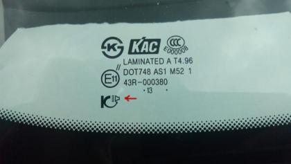

dmvlad Опубликовано 24 июня, 2017 Жалоба Поделиться Опубликовано 24 июня, 2017 Уважаемые форумчане, подскажите что значит символ отмеченный на фото стрелочкой. Ссылка на комментарий
Инженеръ Опубликовано 24 июня, 2017 Жалоба Поделиться Опубликовано 24 июня, 2017 (изменено) Уважаемые форумчане, подскажите что значит символ отмеченный на фото стрелочкой.Наверно что-то похожее, что и на этой картинке - акустическое лобовое стекло. Шум поглощается специальным промежуточным слоем в составе триплекса. Ни толщина, ни вес не увеличиваются. А на вашей фотографии, похоже на фонарик (если не дудка с раструбом) - тогда возможно поляризованное и блики от огней не проходят.. Изменено 24 июня, 2017 пользователем Инженеръ Ссылка на комментарий
