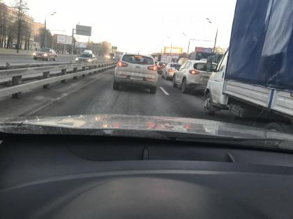

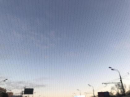

kudan01 Опубликовано 19 ноября, 2017 Жалоба Поделиться Опубликовано 19 ноября, 2017 Тут как говорится зависит от исполнения подогрева. многих эти нити напрягают. Для средней полосы хватило бы нитей по зоне дворников. Ссылка на комментарий

Chak495 Опубликовано 19 ноября, 2017 Жалоба Поделиться Опубликовано 19 ноября, 2017 Тут как говорится зависит от исполнения подогрева. многих эти нити напрягают. Для средней полосы хватило бы нитей по зоне дворников.я поэтому и сделал 2 фотки я перестал обращать внимание через час езды!Это как с "автоматом" кто-то не любит когда за него решают какая передача включена)) Куда и как подключил? Реле от стартера Вазика на 50Асо стекла 2 выхода(2 зоны) на каждом предохранитель на 20Ареле времени до 30 минут настроено на 15кнопка не фиксируемая (летом хочу подключить на кнопку обдува лоб. стекла либо такую же в резать рядом) Ссылка на комментарий

S@chok Опубликовано 19 ноября, 2017 Жалоба Поделиться Опубликовано 19 ноября, 2017 Да ладно, у меня на Пассате штатное стекло с подогревом. С момента покупки нити не замечаю. Только если сильно приглядываться и то под определенным углом. Фича нужная. Ссылка на комментарий
Vladkhar Опубликовано 19 ноября, 2017 Жалоба Поделиться Опубликовано 19 ноября, 2017 Стекло с подогревом с установкой 11 к (даже без подключения) для нерезиновой - чисто коммунизм.А кнопку можно и не ставить - подключить к обогреву зада и боковых зеркал. Какая разница - будет полный подогрев.Да тема с единым обогревом хороша! Для зимы прям мастхев! Ссылка на комментарий
kudan01 Опубликовано 19 ноября, 2017 Жалоба Поделиться Опубликовано 19 ноября, 2017 Если нити не видны почти, то гут. Все зависит от исполнения производителя стекла. Они там в солнечную погоду вроде максимально видны. Ссылка на комментарий
zloi_kot Опубликовано 19 ноября, 2017 Жалоба Поделиться Опубликовано 19 ноября, 2017 (изменено) Имел фокус с полным подогревом. Нити в глаза не бросаются от слова совсем. Зато после ледяного дождя чувствовал себя почти небожителем.Почитал на сайте моща подогрева около 300 ватт. Так что полный подогрев может прокатить вполне. И еще плюс - на теплом стекле изнутри не будет конденсата, не будет потеть. Изменено 19 ноября, 2017 пользователем zloi_kot Ссылка на комментарий
