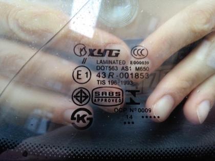

Фёдор279 Опубликовано 8 марта, 2019 Жалоба Поделиться Опубликовано 8 марта, 2019 (изменено) Доброго дня соклубники! Подскажите пожалуйста а в оригинале на дорестайле что стоит? У меня представленные на фото, но вроде XYG это китай, значит до меня уже кто то менял.... Изменено 8 марта, 2019 пользователем Фёдор279 Ссылка на комментарий
S@chok Опубликовано 9 марта, 2019 Жалоба Поделиться Опубликовано 9 марта, 2019 Ну видно же по году. Конечно менянное. Ссылка на комментарий

kudan01 Опубликовано 29 апреля, 2019 Жалоба Поделиться Опубликовано 29 апреля, 2019 1. AGC - это японский концерн, выкупивший "Борский стекольный завод". Это оригиналы для японских автомобилей, а также для некоторых авто, собирающихся в РФ (Ford например). Отличное стекло!!2. Xyg - китай. Самый дешевый среди представителей Азии, но далеко не самый качественный (мягкие, быстро затираются дворниками, царапаются). Молдинги, крепления зеркал и ДД редкость.3. Fyg - Fuoyao Glass. Это уже Тайвань. Стекло весьма приличного качества, поставляется на конвейеры некоторых производителей (например, на BMW e90 оно стоит в оригинале). идет с уже приклеенными молдингами, креплениями зеркал и датчиков дождя, обогревом и т.д. Хорошее стекло.4. Benson - "немецкий китай" .немецкая контора, производящая свою продукцию почему-то в китае. В своем списке поставил бы его между XYG и FYG (fuyao). из 10000 стекол мне попались всего 3 с заводским браком стекла. Молдинги, крепления зеркал и д.д. присутствуют. Качество - нормально, скажем так. дворниками не так быстро затирается, как XYG. и тем более лучше, чем российские производители. единственный косяк в последнее время - неровно приклеивают крепления зеркал и д.д. не все, но попадаются. в-принципе, достойный вариант.5. NordGlass - Польша. тоже весьма хороший вариант. Все молдинги и крепления присутствуют. Качество почти на уровне оригинала. Один минус:Именно ПОЛЬСКОЕ стекло вы вряд ли найдете, в основном это китай с шильдиком нордгласс или NordGlass, но произведенный в другой стране6. Pilkington - Финляндия. Отличное стекло. тут даже без комментариев.7. Securit - Франция. качество то же, что и у п.5, но цена может быть больше.8. Guardian - кто-то говорит Испания, кто-то нет. я этого точно сказать не могу, но знаю одно: для наших машин это ОРИГИНАЛ!! и не обязательно там должен присутствовать шильд Audi. Они их часто затирают на заводе-изготовителе и к нам оно приходит по документам не как оригинальное стекло, а просто как запчасть или расходный материал. А это уже совсем другая сумма для таможни.ну и отдельной строкой о российских производителях.1.КМК - нижний новогород, россия. Качество - г...но. Искажения, линзы, неправильный размер стекла.2. Steklolux - см. выше.3. SpektrGlass - нижний новгород, Россия.единственный представитель из этого списка, стекла которого еще можно приобретать. Стекло ровное, размер соблюден. Единственное, надо обязательно проверять на линзы, хотя на ауди я не встречал..Качество - чуть ниже китайского, но дешевле. 1 Ссылка на комментарий
