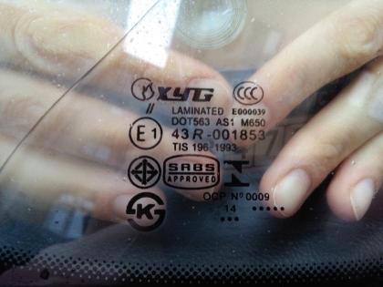

kaib Опубликовано 30 августа, 2019 Жалоба Поделиться Опубликовано 30 августа, 2019 Да, нет вроде в районе 1000 полировка лобового, правда не факт, что цена окончательная, а качество исполнения будет удовлетворять.Но на Ютюбе есть ролики, где правда люди сами полировали (но нужна куча всего, круги, паста, машинка и тп, что выйдет совсем не бюджетно). Тут важно найти мастеров, которые не только обещают, а и отвечают за ошибки... Просто реально при продаже, наличие оригинального лобового для многих плюс.Да и вряд ли хорошее стекло дешевле 10 000 стоит! Кстати везде написано, даже в мануале вроде, что на Антаре ставится теплоотражающее стекло! Но Я как то этого не заметил, голубого отлива не видно.Жарит очень сильно солнце.Поищите на своем стекле надпись solar glass. Если есть-то значит оно атермальное. Кстати отлив у него уходит в зеленый, а не голубой. P.s. мне замена стекла вышла 7500. Но я брал "дорогой" Hyg, с датчиком света/дождя, светофильтром, работой по переклеиванию стекла, датчиков, и вроде какую то резинку/прокладку заменяли. Когда сел в авто, то казалось что стекла нет вообще! Это после отпескоструенного за 120000 км оригинала Ссылка на комментарий
