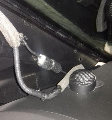

kalinicheff Опубликовано 19 ноября, 2016 Жалоба Поделиться Опубликовано 19 ноября, 2016 (изменено) Спереди за стойкой сорвало.Соеденил.И откуда-то сзади с правой части авто такой-же звук.Пока не экспериментирую чтоб салон не залить.такое ощущение что всетаки под обивкой потолка.Сединение сопливое..просто кусок резиновой трубки.вот теперь думаю для надежности изолентой его промотать Изменено 19 ноября, 2016 пользователем kalinicheff Ссылка на комментарий

kalinicheff Опубликовано 20 ноября, 2016 Жалоба Поделиться Опубликовано 20 ноября, 2016 (изменено) Спереди за стойкой сорвало.Соеденил.И откуда-то сзади с правой части авто такой-же звук.Пока не экспериментирую чтоб салон не залить.такое ощущение что всетаки под обивкой потолка.Сединение сопливое..просто кусок резиновой трубки.вот теперь думаю для надежности изолентой его промотатьПодскажи, плиз, как соединял передний обрыв? много там гемора? вчера у себя такую же беду обнаружил. Ничего сложного.Необходимо снять накладку передней левой стойки,а там все как на ладони. Изменено 20 ноября, 2016 пользователем kalinicheff Ссылка на комментарий

kalinicheff Опубликовано 24 ноября, 2016 Жалоба Поделиться Опубликовано 24 ноября, 2016 Разобрал заднюю правую часть.За верхней накладкой под потолком находится угловой переходник с которого так-же сорвало трубку.. Ссылка на комментарий
