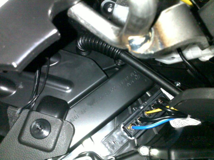

shark Опубликовано 29 ноября, 2012 Жалоба Опубликовано 29 ноября, 2012 Вспомогательный обогреватель есть:Это его разъем под торпедо.А это релюшки секций обогрева и подогрева фильтра.

shark Опубликовано 29 ноября, 2012 Жалоба Опубликовано 29 ноября, 2012 "Блок управления" - это слишком громко сказано.Там всего лишь реле и пережигаемые перемычки.
S@chok Опубликовано 29 ноября, 2012 Жалоба Опубликовано 29 ноября, 2012 В 29.11.2012 в 15:12, shark сказал: "Блок управления" - это слишком громко сказано.Там всего лишь реле и пережигаемые перемычки.Ну суть-то вы всё равно поняли?
