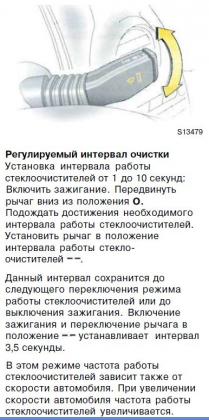

AlexPit Опубликовано 25 ноября, 2018 Жалоба Поделиться Опубликовано 25 ноября, 2018 (изменено) да он не удобен в таком варианте, планирую с крутилкой как раньше, есть решение с кнопками +/- но дороговато, и наворотов много, хотя....кстати, вроде есть решение через датчик дождя, точнее через сам кабель вот только распиновку ни как не удается узнать, чем именно идет команда на дворники, питанием или импульсом... Изменено 25 ноября, 2018 пользователем AlexPit Ссылка на комментарий
DVS Опубликовано 25 ноября, 2018 Жалоба Поделиться Опубликовано 25 ноября, 2018 Омыватель классный.Но всё же, хоть и не по теме, AlexPit, мне лично интересно решение для регулировки интервала стеклоочистителей с колёсиком, так как штатный у меня либо отсутствует, либо не функционирует, либо я тупо не могу им пользоваться. Так что ждёмс ))). Ссылка на комментарий

kudan01 Опубликовано 26 декабря, 2018 Жалоба Поделиться Опубликовано 26 декабря, 2018 да он не удобен в таком варианте, планирую с крутилкой как раньше, есть решение с кнопками +/- но дороговато, и наворотов много, хотя....кстати, вроде есть решение через датчик дождя, точнее через сам кабель вот только распиновку ни как не удается узнать, чем именно идет команда на дворники, питанием или импульсом... на сатурне же рукоять с крутилкой... Ссылка на комментарий
AlexPit Опубликовано 26 декабря, 2018 Жалоба Поделиться Опубликовано 26 декабря, 2018 да вроде она не работает у нас... Ссылка на комментарий
