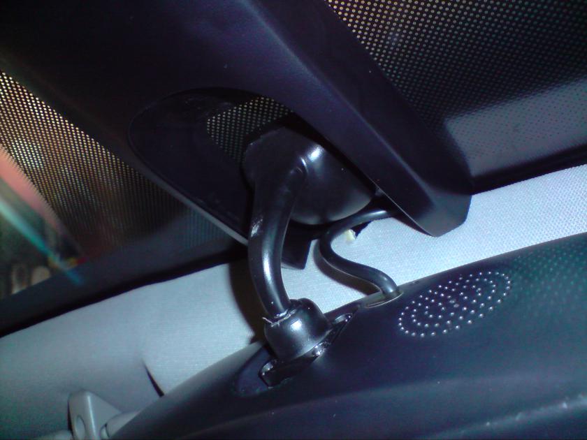

Jet Li Опубликовано 3 декабря, 2012 Жалоба Поделиться Опубликовано 3 декабря, 2012 Вот такую инсталяцию увидел на выходных на новой Antara 2.2.Головное устройство Тач-Коннект.Зеркало заднего вида с монитором и креплением на стекло. Камера заднего вида.Более конкретной информацией "что и как" не владею, обращайтесь в "Автомир" на Ярославском шоссе с пересечением МКАД. Ссылка на комментарий
shark Опубликовано 6 декабря, 2012 Жалоба Поделиться Опубликовано 6 декабря, 2012 (изменено) Камера наверное вот эта:А зеркало это: Изменено 6 декабря, 2012 пользователем shark Ссылка на комментарий
shark Опубликовано 6 декабря, 2012 Жалоба Поделиться Опубликовано 6 декабря, 2012 Есть более интересное зеркало( и более дорогое) - практически штатное:http://www.ati-shop.ru/catalog/pics/220.jpg Ссылка на комментарий
melbu Опубликовано 6 декабря, 2012 Жалоба Поделиться Опубликовано 6 декабря, 2012 Решение я считаю великолепным. По сегодняшней погоде в темноте вы будете на зеркале видеть светящееся пятно. В результате когда пятитесь на зад вы с засраной камеры изображения не получите и зеркалом нормально воспользоваться не сможете. Зато чотко. Ссылка на комментарий
shark Опубликовано 7 декабря, 2012 Жалоба Поделиться Опубликовано 7 декабря, 2012 Насчет монитора в зеркале абсолютно согласен - беспонтовое решение. Насчет камеры - абсолютно полезная вешь,не сильно быстро она и засирается,раз в несколько дней можно и протереть.На предыдущей стояла с Фантомом, сейчас очень нехватает.Но теперь стоит ТАч,хочу вывести изображение с камеры на CID + нештатную навилацию туда же. Рассматриваю решение с видеоинтерфейсом. Ссылка на комментарий
