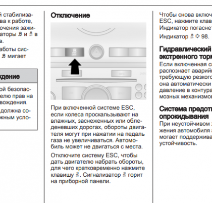

sub739 Опубликовано 20 декабря, 2010 Жалоба Поделиться Опубликовано 20 декабря, 2010 Сегодня решил испытать зимний режим. Авто стоит в подземном гараже, уклом при въезде/выезде примерно градусов 30 -25, лед, включил зимний режим, минуты 2 пытался выехать, машина стоит :mellow:/> , бросил это неблагодарное занятие,после отключеня спокойно выехал. Спрашивается зачем этот режим вообще придумали.Еще бы минут 10-15 такого выезда и привед АКПП! Ссылка на комментарий

sub739 Опубликовано 20 декабря, 2010 Жалоба Поделиться Опубликовано 20 декабря, 2010 Сразу про это подумал. Сейчас не использую вообще.Использовать можно,но с головой.Зимний режим-это 3 передача принудительно включенная,только для трогания с места на чистом льду без всяких подъемов.хоршая вещь Ну уж в самых крайних случаях. Ссылка на комментарий
