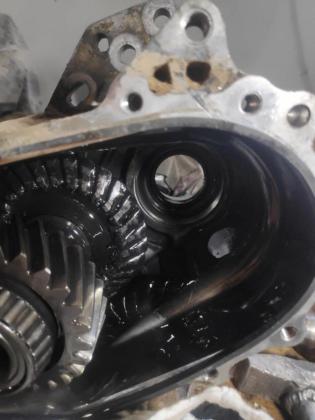

Whitefoot Опубликовано 8 января, 2021 Жалоба Поделиться Опубликовано 8 января, 2021 (изменено) Ребята, привет. Писал в теме про лампочки по полный привод, но тут наверное правильнее будет. Вопрос такой, если начинает мигать лампа полного привода, спустя 10-20 секунд езды с пробуксовкой по снежной каше на асфальте, и через 5 минут гаснет, в чем проблема? Может ли это быть из-за износа фрикционов? Не думайте, что я еду тапку в пол, наоборот очень аккуратно. В общем ребята тайна пропажи полного привода раскрыта. Сегодня заехал на СТО, крутим передние колеса , а кардан неподвижен, крутим кардан, все норм, задние колеса вращаются. Скинули раздаточную коробку , вскрыли и обнаружили там следы второй мировой войны: черное масло, с красивыми металлическими переливами, пробка с магнитом вся "пушистая" зубья на шестернях слизаны почти под корень, все подшипники разбиты с глубокими рытвинами. Что могло стать причиной разрушения? Стоит ли заодно и задний редуктор проверить? То что предыдущий хозяин оказался не честен уже понятно и черт его знает как он эксплуатировал машину. Теперь остро стоит вопрос с поиском нового редуктора, пока езжу так , на переднем приводе, благо не закусывает. Какие редукторы подойдут на Антару 2.2 2013 год, МКПП 6? Смотрел на авито , у всех разные номера. Есть в Москве новая за 120к но она на механику 2.4 непонятно подойдет ли на дизель. Изменено 8 января, 2021 пользователем Whitefoot Ссылка на комментарий
kudan01 Опубликовано 8 января, 2021 Жалоба Поделиться Опубликовано 8 января, 2021 такое ощущение , что без жижи раздатка поездила.....сколько масла слилось? Ссылка на комментарий
Whitefoot Опубликовано 8 января, 2021 Жалоба Поделиться Опубликовано 8 января, 2021 такое ощущение , что без жижи раздатка поездила.....сколько масла слилось?Литр примерно Ссылка на комментарий
AlexPit Опубликовано 8 января, 2021 Жалоба Поделиться Опубликовано 8 января, 2021 я так понимаю, вся беда 145 кузова в китайских подшипниках как в раздатке, так и в заднем редукторе, на дизелях это проявляется более жестко из-за крутящего момента, до 14 года и коробки не блещут надежностью, спасибо экономному GM, мое мнение, дефектовка данных узлов желательно до 100 т. км.... Ссылка на комментарий
