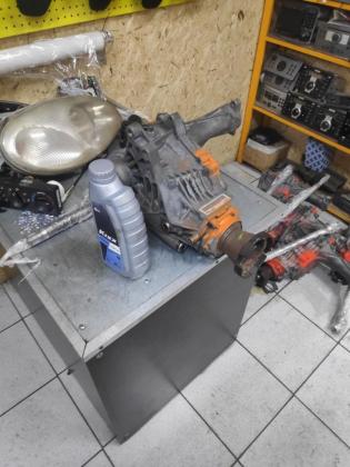

Whitefoot Опубликовано 8 января, 2021 Жалоба Поделиться Опубликовано 8 января, 2021 В общем мне сейчас непонятно, какой нужно редуктор заказывать, одинаковые ли они на бензин и на дизель? Ссылка на комментарий
Blocker Опубликовано 8 января, 2021 Жалоба Поделиться Опубликовано 8 января, 2021 На этот вопрос могли бы ответить профильные спецы на профильных сервисах.Страшные фотки , сочувствую. Менял тридцать тыс назад - все чисто и магнит практически чистый. Скоро снова замена . С моим пробегом волнительно малость стало.) Ссылка на комментарий
Prjanik Опубликовано 8 января, 2021 Жалоба Поделиться Опубликовано 8 января, 2021 Кстати! Самый важный вопрос. Шумы, звуки какие-то были странные? Троллейбусный звук, хрусты? Впрочем многим медвеД на ухо наступил, наверное :D Ссылка на комментарий
Whitefoot Опубликовано 8 января, 2021 Жалоба Поделиться Опубликовано 8 января, 2021 Кстати! Самый важный вопрос. Шумы, звуки какие-то были странные? Троллейбусный звук, хрусты? Впрочем многим медвеД на ухо наступил, наверное :DНе было шумов , не было закусываний, ну может быть гул еле слышимый. Но возникало впечатление, что от зимней резины. Турбину даже на разгонах слышно лучше. Ссылка на комментарий

Whitefoot Опубликовано 12 января, 2021 Жалоба Поделиться Опубликовано 12 января, 2021 Решил проблему с полным приводом. Поехал в Ижевск в сервис АвтоШтаб. Они занимаются восстановлением редукторов конкретно на антарах и каптивах и дают гарантию 6 месяцев. Вышло вполне бюджетно, потому что старый редуктор забирают. Проехал километров 10 и теперь реально понял, что все то время, что владел машиной полного привода не было. Со светофора машина стартует без пробуксовки и лампочки есп, в гору тянет тоже отлично. Ссылка на комментарий

Whitefoot Опубликовано 13 января, 2021 Жалоба Поделиться Опубликовано 13 января, 2021 что по деньгам обошлось? и не стесняйтесь контакты в форум выкладывать, это не реклама, а возможность помочь форумчанам при беде, я бы наоборот, такие конторы регистрировал на форуме, раз уж занимаются... что там у нас: казань- двигатели, москва- коробки, ижевск- редуктора, питер- самоблоки... поправьте если что, вообще надо создать тему и указать контакты тех контор, что люди прошли и имеют положительные отзывы, пусть даже в своих городах, вдруг кто то приедет в гости и встрянет...Сломанный редуктор забирают, и если у него корпус цел и без трещин, то цена будет 53тыс.р. (+ снять поставить 4к, + масло 480 р.)Контакты:Сайт https://shtab.onlineЮтуб канал https://www.youtube.com/channel/UCIpKWiFkLsyVU96k7porDpg а чьи зубчатые соединения они ставят в редуктор при замене? китайские? российские?Вот этого не сказали. Но говорят, если правильно следить, менять масло каждые 40к, то проходит долго В целом сегодня уже вернулся обратно к себе в город. Расстояние примерно 340 км. Температура за бортом опускалась до -36, большая часть пути обледенелая дорога. Скорость движения примерно 90-100, после того как выехал на М7 130-140. Вибраций нет, в салоне тишина, полный привод работает корректно. Навигатор подло проложил путь через какую-то деревню, в которой пришлось ехать примерно 5 км, по колее , задевая защитой снег. Там то и проверил работу полного привода, работает именно так как я себе представлял - ничего не перегревается, в горки едет как трактор и даже не буксует. В целом буду дальше отписывать о том как она себя будет показывать. Ссылка на комментарий
Prjanik Опубликовано 13 января, 2021 Жалоба Поделиться Опубликовано 13 января, 2021 (изменено) Ааа самое важное, у Вас же шестерни срезало, они их меняли или нет. Конкретно детализация, стоимость? Оххх...ну хоть на "снегоходе" по Ижевску покатались :D он кстати как по снегу едет? Вам на контрактный Редуктор заменили за 53тыс? Изменено 13 января, 2021 пользователем Prjanik Ссылка на комментарий
Whitefoot Опубликовано 13 января, 2021 Жалоба Поделиться Опубликовано 13 января, 2021 Ааа самое важное, у Вас же шестерни срезало, они их меняли или нет. Конкретно детализация, стоимость? Оххх...ну хоть на "снегоходе" по Ижевску покатались :D он кстати как по снегу едет? Вам на контрактный Редуктор заменили за 53тыс?Ребята работают по схеме сдал свой старый , вам дали новый "восстановленный". Шестерни там новые (откуда берут не знаю). Более подробно у них на канале, как делают, как обкатывают. По идее могут даже при вас снять крышки и показать что внутри. Я лично не стал просить, мне надо было еще обратно ехать и время терять не хотелось. Гарантия все по честному с печатью и подписью без всяких мелких шрифтов и двусмысленных пунктов. Моноколесо зимой хорошо себя показывает, резина липучка с нарезанными вручную ламелями. Падает пробег, летом можно 90км проехать на одном заряде , зимой 60-65. Ссылка на комментарий
