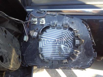

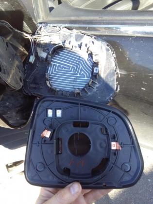

GodMorfey Опубликовано 2 июля, 2014 Жалоба Поделиться Опубликовано 2 июля, 2014 Вот у меня затемнялись, затемнялись , а потом перестало правое затемняться. Все просто , перегореть там нечему, проводок отпоялся. Припоял и все заработало. Ссылка на комментарий
Jet Li Опубликовано 3 июля, 2014 Жалоба Поделиться Опубликовано 3 июля, 2014 Вот у меня затемнялись, затемнялись , а потом перестало правое затемняться. Все просто , перегореть там нечему, проводок отпоялся. Припоял и все заработало.Это известная проблема, после пайки место нужно укрыть цапон-лаком, иначе он снова "отпаяится". Ссылка на комментарий
GodMorfey Опубликовано 3 июля, 2014 Жалоба Поделиться Опубликовано 3 июля, 2014 Это известная проблема, после пайки место нужно укрыть цапон-лаком, иначе он снова "отпаяится".Спасибо за совет, обязательно сделаю. Ссылка на комментарий

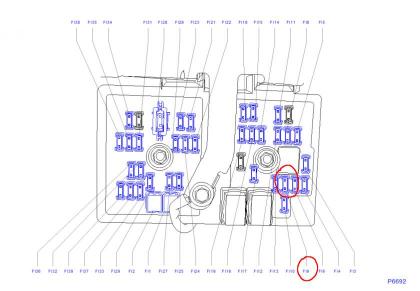

Jeugenius Опубликовано 22 октября, 2014 Жалоба Поделиться Опубликовано 22 октября, 2014 Если тут речь идет о зеркале заднего вида и его затемнении, может, кто подскажет, почему не горит зеленая лампочка при нажатии «кнопки включения ручного затемнения зеркала заднего вида»? Недавно пришлось переклеивать лобовое стекло, может проводок какой не подключили? Не плохо было бы электросхему данного узла посмотреть. Заранее спасибо[/qСам себе отвечаю! Проблема была в сгоревшем предохранителе(номер 31 - блок).А он сгорел так как в проводке идущей к зеркалу было КЗ. Когда меняли стекло зачем-то разрезали провода (там штекер был) и плохо заизолировалиВот такая-же проблема! Не загорается кнопка включения затемнения зеркал. Пойду смотреть предохранитель. Кстати тоже машинка 10-го года, AUTODIM только на левом зеркале. Ссылка на комментарий

Jeugenius Опубликовано 2 ноября, 2014 Жалоба Поделиться Опубликовано 2 ноября, 2014 Не дождешься тут ответа((( В общем решилось банально просто. Долез до соединителя под лобовым стеклом: оказалось что разъем просто отошел. Ссылка на комментарий
ВикторАлександрович Опубликовано 2 ноября, 2014 Жалоба Поделиться Опубликовано 2 ноября, 2014 Не дождешься тут ответа((( В общем решилось банально просто. Долез до соединителя под лобовым стеклом: оказалось что разъем просто отошел.и что без 31 предохранителя работает? Ссылка на комментарий
Convert294 Опубликовано 2 ноября, 2014 Жалоба Поделиться Опубликовано 2 ноября, 2014 Не дождешься тут ответа((( В общем решилось банально просто. Долез до соединителя под лобовым стеклом: оказалось что разъем просто отошел.Фото бы хорошо. Ссылка на комментарий

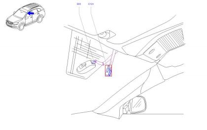

Jeugenius Опубликовано 3 ноября, 2014 Жалоба Поделиться Опубликовано 3 ноября, 2014 (изменено) По факту, в тех местах где нет предохранителей (на фото выше), их нет и в TISe. Скорее всего резерв для каких-нибудь доп. опций. А за автозатемнение отвечает предохранитель FI9-10A, в месте под номером 31 в салонном блоке, подписанный почему-то как "Зажигание"Фото разъема не сделал, есть TISовская схема. Находится за зеркалом на лобовом стекле. Изменено 3 ноября, 2014 пользователем Jeugenius Ссылка на комментарий
