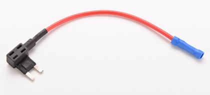

Nik-An Опубликовано 2 марта, 2016 Жалоба Поделиться Опубликовано 2 марта, 2016 О подключении видеорегистратора.Ранее проскакивала ссылка на али на адаптер вместо предохранителя. Неглядя в предохранительный блок, заказал себе несколько таких:В принципе, он нормально нам подходит.Но на Антару, по крайней мере на рестайлинг, в предохранительный блок, который находится в ногах пассажира нужен такой:Неудобство только в том, что старый предохранитель, вместо которого вставляется этот адаптер, невозможно использовать. Я воткнул его вместо предохранителя "CIGAR".Регистратор включается сразу с поворотом ключа. Выключается автоматически, примерно, через 10 минут. Меня это вполне устраивает. И прикуриватель свободен. Предложение только для Питерцев:Есть в наличии лишних 2-3 шт. Готов отдать одноклубникам по 100р/шт, обменять на клюбную карту или пиво :) .Самовывоз с В.О. (16-я линия). Пишите в личку.Не стал заводить новую тему в барахолке из-за мелочности вопроса. Считаю что в текущей теме это будет актуальнее. 1 Ссылка на комментарий

ff2007 Опубликовано 20 мая, 2016 Жалоба Поделиться Опубликовано 20 мая, 2016 Я воткнул его вместо предохранителя "CIGAR". Регистратор включается сразу с поворотом ключа. Выключается автоматически, примерно, через 10 минут. Меня это вполне устраивает. И прикуриватель свободен. А за что отвечает этот предохранитель? На план-схеме в рук-ве по экс-ции нашел его, а описания нет! Ссылка на комментарий
slasla Опубликовано 20 мая, 2016 Жалоба Поделиться Опубликовано 20 мая, 2016 Я воткнул его вместо предохранителя "CIGAR".Регистратор включается сразу с поворотом ключа. Выключается автоматически, примерно, через 10 минут. Меня это вполне устраивает. И прикуриватель свободен.А за что отвечает этот предохранитель? На план-схеме в рук-ве по экс-ции нашел его, а описания нет!Так прикуриватель же. Написано СИГАРа или ы. Ссылка на комментарий
ff2007 Опубликовано 20 мая, 2016 Жалоба Поделиться Опубликовано 20 мая, 2016 Я воткнул его вместо предохранителя "CIGAR".Регистратор включается сразу с поворотом ключа. Выключается автоматически, примерно, через 10 минут. Меня это вполне устраивает. И прикуриватель свободен.А за что отвечает этот предохранитель? На план-схеме в рук-ве по экс-ции нашел его, а описания нет!Так прикуриватель же. Написано СИГАРа или ы. Аааааа, Семен Семеныч..А я еще подумал про это.... Ссылка на комментарий
Podger Опубликовано 24 мая, 2016 Жалоба Поделиться Опубликовано 24 мая, 2016 Видеорегистратор сейчас уже не бесполезная штука, так что я тоже созрел.Вот только не пойму - а откуда его запитывать? Кто как этот вопрос решал? Ссылка на комментарий
slasla Опубликовано 24 мая, 2016 Жалоба Поделиться Опубликовано 24 мая, 2016 Выше обсуждали и фото предохранителя есть. Ссылка на комментарий
