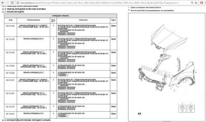

Bambr Опубликовано 17 сентября, 2016 Жалоба Опубликовано 17 сентября, 2016 на exist/elcats просто к примеру крыло....вин вбиваю, и тот и другой что-то расшифровывает..далее переходим к каталогам,...передняя концевая часть.. крыло.. в итоге вот что выдает... куча позиций. Которое моЁ из них??http://www.elcats.ru/opel/Parts.aspx?Model=bda71a9d-c1c0-4bc1-afbf-b9dbcd82c348&Unit=d139dfa2-b9f4-4c1c-8401-83e1c2bda32a&Title=%D0%9F%D0%BE%D0%B4%D0%B3%D1%80%D1%83%D0%BF%D0%BF%D0%B0+1
S@chok Опубликовано 17 сентября, 2016 Жалоба Опубликовано 17 сентября, 2016 А вам какое крыло-то нужно?
