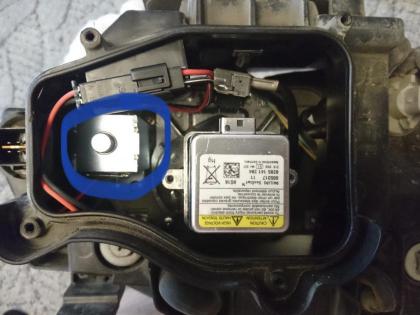

Ru@Ru Опубликовано 12 марта, 2014 Жалоба Поделиться Опубликовано 12 марта, 2014 Всем привет тоже столкнулся с тем что правая фара светила дальним постоянно(моргали встречные) и при включении дальнего левая фара включала дальний а правая ноль реакции.... вот решил разобрать и выяснить что накрылось.... снял фару потряс чего то бултыхалось открутил крышку пластиковую высыпалась какая то черненькая фиговинка 2шт(осколки) , открутил крепление лампы вытащил лампу аккуратно но нечего понять невозможно пока не разберешь...подумал сначала пластиковое стекло снять начал ковырять защелки эффекта ноль стекло прилеплено герметиком(заморачиваться с феном не стал да и мало ли лопнет или перегрею)... следующим шагом было снятие отражателя http://img-fotki.yandex.ru/get/9803/23075657.0/0_ff5df_47ad0170_XXXL.jpg для того чтобы его снять необходимо открутить 3 крестовых винта а для того чтобы к ним подлезть пришлось закрутить регулировочные винты корректора(платформа наклонится и можно открутить)...после того как открутил винты настало время вытащить отражатель(долго его крутил внутри фары но вытащил без повреждений) http://img-fotki.yandex.ru/get/9739/23075657.0/0_ff5e6_3f259e67_XXXL.jpg отражатель был покрыт каким то белым налетом(как будто пыль) следы от пальцев на фото :)http://img-fotki.yandex.ru/get/9751/23075657.0/0_ff5e9_49e8ff6_XXXL.jpg смотрим дальше видим заслонку и моторчик который как бы должен эту заслонку шевелить...нажимал на моторчик с синенькой точкой ноль эмоций(пошел к машине подсоединил провод к фаре и включил фары моторчик работает механизм с синей точкой шевелится значит мотор жив роем дальше)http://img-fotki.yandex.ru/get/9751/23075657.0/0_ff5e8_835b596a_XXXL.jpg откручиваем моторчик 3 крестовых винта таким же способом как и отражатель закручивая и откручивая винты корректора(ставим платформу так чтобы можно было подлезть и открутить винты)...http://img-fotki.yandex.ru/get/9807/23075657.0/0_ff5e7_ff9e1f83_XXXL.jpg после снятия моторчика видим штифт на котом пружинка, заслонка и по всей видимости должна быть пластмасска которая вывалилась несколькими частями ранее.... откручиваем 3 крестовых винта и вынимаем....http://img-fotki.yandex.ru/get/9803/23075657.0/0_ff5eb_bedfd07a_XXXL.jpg конструкция простая моторчик толкает пластмаску заслонка поднимается опускается... http://img-fotki.yandex.ru/get/9751/23075657.0/0_ff5ea_d3536926_XXXL.jpg осталось восстановить пластмаску поставить на место и собрать все в обратном порядке...http://img-fotki.yandex.ru/get/9751/23075657.0/0_ff5ed_c186783d_XXXL.jpg склеил её но думаю раз один раз рассыпалась то склеенная точно рассыпется решил выточить новую только не из пластика а из алюминия нашел нужной толщины кусочек и выточил аналог получилось не идеально но функцию свою выполняет...http://img-fotki.yandex.ru/get/9757/23075657.0/0_ff5ef_2d3fa3dc_XXXL.jpg ну вот как то так (тонкости выпиливания и высверливания углубляться не буду)http://img-fotki.yandex.ru/get/9757/23075657.0/0_ff5f1_559a0696_XXXL.jpg ставим на место(с начало штифт а потом прижимаем его железкой) пробуем пошевелить заслонку все пружинит:)http://img-fotki.yandex.ru/get/9757/23075657.0/0_ff5f2_336d1d36_-3-XXXL.jpg осталось все собрать поставить фару и отрегулировать пучок света(корректоры то выкручивал по полной)...я подумывал с начало фару новую купить но из-за пластмаски в несколько см так тратиться не стоит...на этом уважаемые одноклубники можно и закончить... всем мир... 12 Ссылка на комментарий

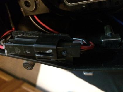

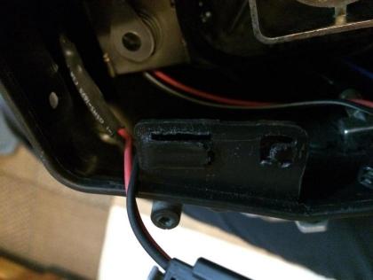

Mossy Опубликовано 22 ноября, 2014 Жалоба Поделиться Опубликовано 22 ноября, 2014 Подошло время проходить техосмотр и наконец-то руки дошли до ремонта правой фары. Напомню, что у меня на флажке шторки выломался сектор и не включался дальний. Разбирал также как и Ru@Ru.Решил дополнить. Электромагнит (соленоид) снимал до снятия отражателя, тогда проще отражатель вынуть. Правильное положение отражателя при выемке/вставке: Фото электрического разъема на фаре. Шторка: Линза изнутри: 1 Ссылка на комментарий
