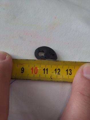

потряс...услышал характерный звук болтающеёся детальки внутри.

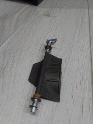

как и было не однократно описано выше...вышел из строя привод шторки.
На данном этапе отражатель не стал снимать, вытряхнул поломкучерез установочное окно лампы.
Завтра на работе, в свободное время, займёмся изготовлением вышедшей из строя детали!

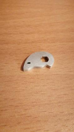

Тонна первоклассного чудо люминя, нано-фрезеровщик в помощь и....вуаля
Завтра буду примерять!!!
Изменено пользователем Фёдор279
Это точно, конвеер запускать. После выходных на миллиметровку размере перенесу и скину фото, а сейчас...
Ремонт увенчался успехом!

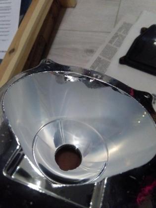

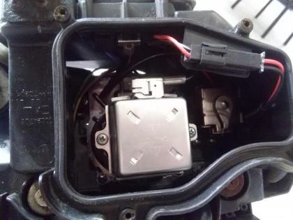

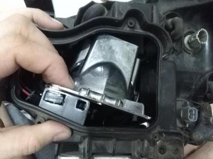

Отражатель вынул без проблем, вытаскивал как показано на фото
На отражателе был слой белого налёта
Мыл с самым нежным в мире детским мылом, протёр хб тканью. Спиртным не балуюсь...поэтому без обезжиривания!

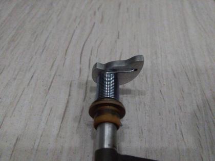

Самопальная деталь села как родная, даже без подгонки!

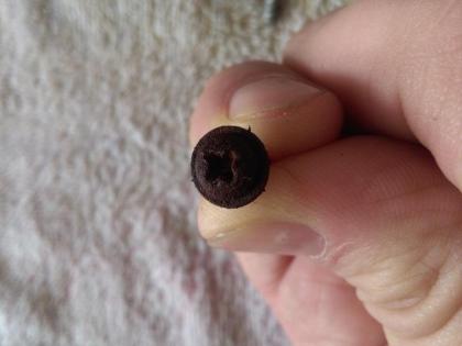

post-10680-0-07073000-1570800279_thumb.jpgpost-10680-0-95724400-1570800286_thumb.jpgpost-10680-0-26746300-1570800297_thumb.jpg

Я постараюсь во вторник на миллиметровку перевести, чтоб была возможность сделать детали без первоначальной разборки фары.

Сегодня уточнил у нано-фрезеровщика, он говорит что на станке (Maho 400) делал только габарит (прямоугольник и толщину) и отверстия, остальное надфилем выводил, так что думаю любому по плечу. Вторую сам буду пилить. Результат скину.
