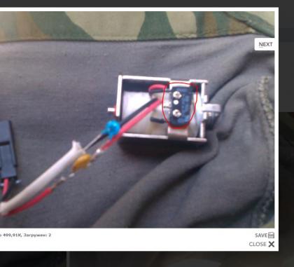

Grek Summer Опубликовано 2 июня, 2020 Жалоба Поделиться Опубликовано 2 июня, 2020 (изменено) Разобрали фару, сказали скорее всего электромагнитный клапан.Что это и с чем его едят?Kudan это то о чём ты писал? Изменено 2 июня, 2020 пользователем Grek Summer Ссылка на комментарий
kudan01 Опубликовано 2 июня, 2020 Жалоба Поделиться Опубликовано 2 июня, 2020 Соленоид ... электромагнитный, который выстреливает и его шток футболит лапку шторки... вообще-то он вечный... микровыключатель надо разобрать контактики проверить..подгореть они могут.https://www.antara-club.ru/index.php/topic/3548-problemy-perekliucheniia-blizhnii-dalnii-svet/?p=163128 Ссылка на комментарий
Grek Summer Опубликовано 2 июня, 2020 Жалоба Поделиться Опубликовано 2 июня, 2020 Kudan спасибо.Вот на эту штуку грешит мастер, я правильно понимаю, что то о чём ты пишешь находится внутри этой штуки? Ссылка на комментарий
kudan01 Опубликовано 2 июня, 2020 Жалоба Поделиться Опубликовано 2 июня, 2020 эта вся штука - соленоидснаружи прикручен...черненький - микровыключатель Ссылка на комментарий
Grek Summer Опубликовано 2 июня, 2020 Жалоба Поделиться Опубликовано 2 июня, 2020 эта вся штука - соленоидснаружи прикручен...черненький - микровыключатель микровыключатель.JPGСпасибо!!! Ссылка на комментарий

Grek Summer Опубликовано 3 июня, 2020 Жалоба Поделиться Опубликовано 3 июня, 2020 эта вся штука - соленоидснаружи прикручен...черненький - микровыключатель микровыключатель.JPGА дальний у тебя вообще не работал из-за этого микровыключателя? Просто у меня он то работает, то нет, как-будто где-то контакт плохой.... Ссылка на комментарий
kudan01 Опубликовано 3 июня, 2020 Жалоба Поделиться Опубликовано 3 июня, 2020 у меня он перестал работать... Ссылка на комментарий
