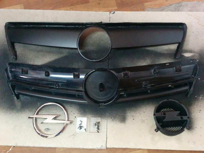

Artin Опубликовано 11 ноября, 2016 Жалоба Поделиться Опубликовано 11 ноября, 2016 Чтоб снять верхнюю часть решетки, надо открутить 8 гаек головкой на "8"После чего, надо отжать кучу защелок и открутить 16 (!) саморезов. И тогда верхняя часть делится на 4 части. На фото уже покрашенная широкая часть, рамка обклеена бумажным скотчем: Ссылка на комментарий
alekseenko_vs Опубликовано 11 ноября, 2016 Жалоба Поделиться Опубликовано 11 ноября, 2016 Шеснадцать саморезов это серьёзно)), а Имшеровская тоже на 16 саморезов и 8 гаек крепится? Вдруг злодеи открутить захотят, а тут уже утро наступит) Ссылка на комментарий
