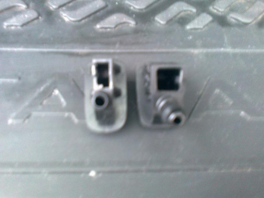

strausovod Опубликовано 8 апреля, 2013 Жалоба Поделиться Опубликовано 8 апреля, 2013 Слева форсунка Опель, справа от Фольксвагена Ссылка на комментарий
Владимир С Опубликовано 8 апреля, 2013 Жалоба Поделиться Опубликовано 8 апреля, 2013 (изменено) бьют в ввех, придется подкладывать, на скорости зато прям идиально, а с беркаркасниками попробовол вообще зачет стало. Теперь обогрев вставим стандартный по диагонали и герметиком залью, и будет з..сь. Изменено 8 апреля, 2013 пользователем Владимир С Ссылка на комментарий

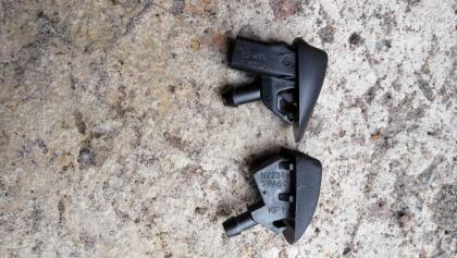

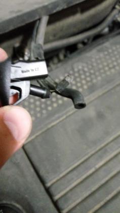

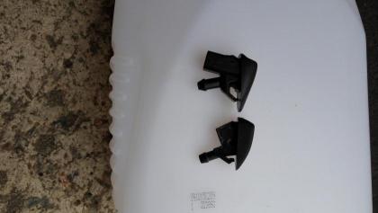

arnor Опубликовано 13 января, 2016 Жалоба Поделиться Опубликовано 13 января, 2016 От Frontera B никто не пробовал ставить?1451239 - с подогрвом1451238 - без подогреваПо виду вроде как подходят.https://www.drive2.ru/l/6068255/ Ссылка на комментарий
S@chok Опубликовано 13 января, 2016 Жалоба Поделиться Опубликовано 13 января, 2016 Попробуйте, будете первым. Ссылка на комментарий
Vladkhar Опубликовано 13 января, 2016 Жалоба Поделиться Опубликовано 13 января, 2016 От Frontera B никто не пробовал ставить?1451239 - с подогрвом1451238 - без подогреваПо виду вроде как подходят.https://www.drive2.ru/l/6068255/а есть фото нашей родной форсунки (штатной)?потому-что тема то интересная, но цена одной форсунки сейчас ~800 рублей и если они еще не подойдут, нах такие нужны))) Ссылка на комментарий
Toxa773 Опубликовано 28 января, 2016 Жалоба Поделиться Опубликовано 28 января, 2016 От Frontera B никто не пробовал ставить?1451239 - с подогрвом1451238 - без подогреваПо виду вроде как подходят.https://www.drive2.ru/l/6068255/а есть фото нашей родной форсунки (штатной)?потому-что тема то интересная, но цена одной форсунки сейчас ~800 рублей и если они еще не подойдут, нах такие нужны))) Я решил заказать форсунки от фронтеры, попробую что получится, по 500р. за шт. + обратный клапан. 1 Ссылка на комментарий
