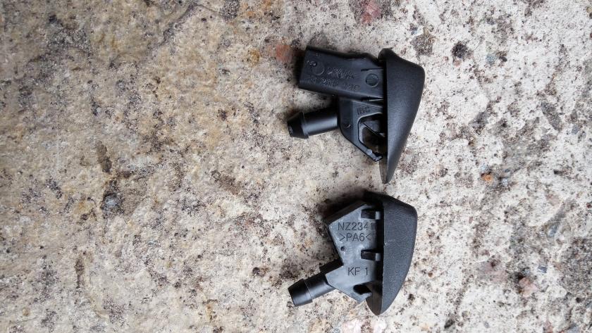

вообщем продолжу тему про "веер", купил одну штуку 1451238 - без подогрева
Вердикт - не подходит, смотрим, новая сверху, в посадочное залезает, но задняя часть, где крепеление уже НЕ влезает, можно конечно заколхозить и намазать там клеевым пистолетом, а так я их поставил и побрызгал, веер хороший, все стекло заливает на отлично. Единственно, кто решится либо колхоз, либо выпиливать посадочное место - тогда возможно установить.
и еще, не помню честно, писали или нет, но на фото, я правильно понимаю, что это подогрев форсунок? У меня они болтались радом, сейчас закрепил провод изолентой к самому шлангу и видимо будет подогрев, если я прав конечно)
Я прав? это подогрев?
Если есть проводок или клемма на форсунке, то аппендикс однозначно является подогревом. Это очевидно.
очевидно то очевидно, но если не разу с этим не сталкивался (я не видел например), то доля не уверенности есть.
http://www.antara-club.ru/public/style_images/master/attachicon.gifIMG_20160521_132704_BURST3.jpg
Это подогрев. У меня он установлен в специальное гнездо на форсунке.

вот такие 1Z0955985 нам не подойдут? Никто не пробовал?
Есть такие же с подогревом, в штатные места не подойдут, нужно менять целиком жабо от новой каптивы тогда с небольшой доработкой встанут, у меня так.
Речь об этих 1Z0 955 986?
А что там у нас с жабо не так? И что доделывать нужно на каптивовском?
