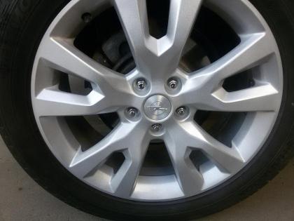

Lekcheto Опубликовано 17 апреля, 2016 Жалоба Поделиться Опубликовано 17 апреля, 2016 Возвращаясь к своему сообщению от 17 июля 2015г про коррозию дисков, во так мне их покрасили в Наяде (не реклама, но правда хорошо) Ссылка на комментарий
Jet Li Опубликовано 17 апреля, 2016 Жалоба Поделиться Опубликовано 17 апреля, 2016 К сожалению Наяда красит на три с минусом, качество посредственное. Как бы вид из далека все ок, но начнешь всматриваться и одни огорчения. Ссылка на комментарий
Евгений26 Опубликовано 17 апреля, 2016 Жалоба Поделиться Опубликовано 17 апреля, 2016 Да хрен бы с ним. У меня Скад тоже покрашены на три с плюсом.Лишь бы не облезли. Ссылка на комментарий
Lekcheto Опубликовано 18 апреля, 2016 Жалоба Поделиться Опубликовано 18 апреля, 2016 К сожалению Наяда красит на три с минусом, качество посредственное. Как бы вид из далека все ок, но начнешь всматриваться и одни огорчения.Фото не передает блеска. А он есть. И этот цвет теперь мне нравится больше, чем штатный. Ссылка на комментарий
