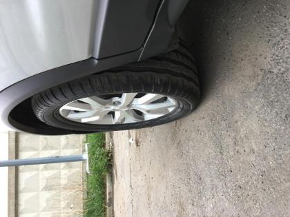

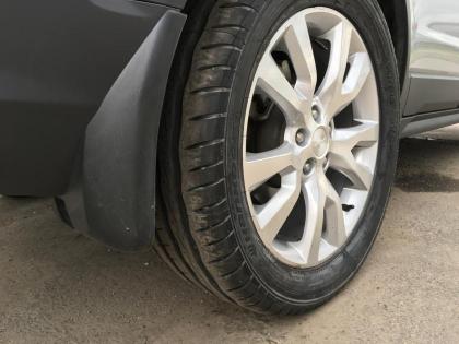

sergushok Опубликовано 21 мая, 2016 Жалоба Поделиться Опубликовано 21 мая, 2016 Здорово ребята ! Сразу хочу сказать отзывы очень редко пишу , но есть повод . Случилась у меня печалька 2 баллона с грыжей решил менять .Нашу родную резину днём с огнем не найти .Долго искал в просторах интернета и нашёл . Естественно через шинный калькулятор подобрал резину 275/45/19 .Получается перед 235/50/19 зад 275/45/19 . ПОЧТИ Х 5 .И что вы думаете БОМБА рулится огонь перед как зад без запаздываней . в поворыты как литая . Сколько я не слушал что нельзя диски ширина 7 J нельзя натягивать 275 . Хрен всем . Натянул в легкую .смотрите фото. Да и ещё особо умных попрошу не выпендриваться .Всё мной проверенно всё СУПЕР. Ссылка на комментарий
moralez-22 Опубликовано 21 мая, 2016 Жалоба Поделиться Опубликовано 21 мая, 2016 Огонь, че. У тебя внешний диаметр задних колес больше на 12 мм, они делают за 1км на 8 оборотов меньше. Не пропадай пиши еще, как машина себя покажет в дальнейшей эксплуатации. Предлагаю делать ставки что гавкнет первым, я ставлю на раздатку (угловой редуктор). 1 Ссылка на комментарий
Blocker Опубликовано 21 мая, 2016 Жалоба Поделиться Опубликовано 21 мая, 2016 Здорово ребята ! Сразу хочу сказать отзывы очень редко пишу , но есть повод . Случилась у меня печалька 2 баллона с грыжей решил менять .Нашу родную резину днём с огнем не найти .Долго искал в просторах интернета и нашёл . Естественно через шинный калькулятор подобрал резину 275/45/19 .Получается перед 235/50/19 зад 275/45/19 . ПОЧТИ Х 5 .И что вы думаете БОМБА рулится огонь перед как зад без запаздываней . в поворыты как литая . Сколько я не слушал что нельзя диски ширина 7 J нельзя натягивать 275 . Хрен всем . Натянул в легкую .смотрите фото. Да и ещё особо умных попрошу не выпендриваться .Всё мной проверенно всё СУПЕР.Скажите, а чем плоха стоковая 235/50/19? Проехал 163 тыс на таких, уже 2-й комплект летней резины. Все достойно, но так понятно, что Антара не бэха. Так просто массовые авто не превращаются в БМВ... Ссылка на комментарий
