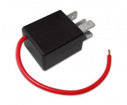

ибн_похабыч Опубликовано 15 августа, 2021 Жалоба Поделиться Опубликовано 15 августа, 2021 Где-то была тут статья про такие огни, у самого стоят, подключение через реле на 5 контактовЕсть такая приблуда https://www.12vi.ru/773/947/9106.html включает дальний в треть накала (5 В) - в качестве ДХО, при срабатывании датчика света и включении габаритов - отключается. При этом Дальний работает в обычном режиме. Уже год с такой штукой катаюсь - удобно, перестали перегорать лампы ближнего света. Кстати на ближний поставил 65 w c цоколем H18. Есть нюанс - цоколь реле может не соответствовать посадочному месту ( на рестайле точно не соответствует), но четыре провода с плоскими зажимами решают проблему. Ссылка на комментарий
