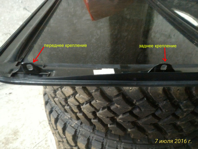

gremih Опубликовано 7 июля, 2016 Жалоба Поделиться Опубликовано 7 июля, 2016 (изменено) прочитал все 3 темы посвященные воде сверху, сбоку и "снизу". Причина поступления воды через люк, как бы описана (основное забиты водостоки, или разошлись трубки водостоков), но.... Имею 2-а раза сильную течь от дождя при стоянке авто (люк электрический).Т.е. прихожу к авто после работы, а из плафона водительского льется вода и внизу конечно же вода.Но это только 2-а раза, а дождей было больше и такие же по силе. Осмотр люка, примыканий, резины визуально не выявил дефектов.Но задняя часть люка как бы опущена относительно крыши ( см. фото) и имеется щель, так у всех или это какой-то (какой?) дефект механизма? Изменено 7 июля, 2016 пользователем gremih Ссылка на комментарий

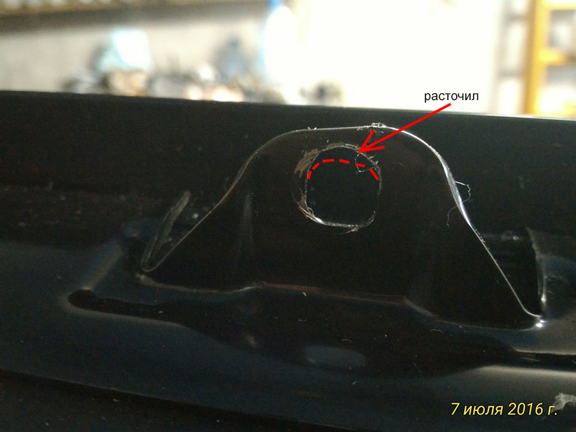

gremih Опубликовано 7 июля, 2016 Жалоба Поделиться Опубликовано 7 июля, 2016 (изменено) И так, загнал в гараж ибо дожди в СПб не перестают, и хорошо что есть гараж, ибо на улице 2 часа со снятым люком было бы "сурово".болты нашел за боковой гофрой, начал регулировать (неудобно, кресло мешает, тонкой насадки нет, та что есть упирается в стекло и т.д.)регулировка не привела к нужному результату.Т.е. лучше стало, но щель осталась, т..к. задние "ушки" не давали возможности поднять стекло выше.Снял люк, расширил отверстие в креплении, смазал резину силиконом, механизм и полозья WD 40, поставил обратно, закрепил, но пришлось между болтом и верхней частью задних крепления подложить 2 мм медной проволоки, что бы люк не опускался при давлении воды (например сильный ливень). Изменено 7 июля, 2016 пользователем gremih Ссылка на комментарий
