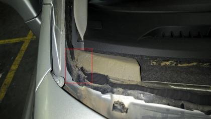

Jers Опубликовано 17 июля, 2017 Жалоба Поделиться Опубликовано 17 июля, 2017 Подведу итог.После очередного сильного дождя опять вода в салоне.Разобрал жабо, начал сильно лить воду из шланга. Обнаружил протечку в нижних скруглениях стекла. В итоге поехал и переклеил стекло. Оказалось, что стекло уже менял предыдущий владелец. Судя по тому, что авто было у него было касковано и тому, что заменное стекло оригинальное - делалось по каско. Скорее всего - у официалов.Вот так вклеивают стекла в славном городе Волгограде...Место протечки выделил рамкой. Жду на днях грозу... тест-драйв так сказать. Ссылка на комментарий
