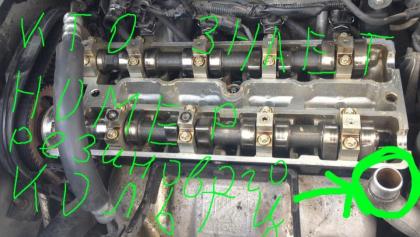

DIZEL Опубликовано 3 января, 2018 Жалоба Поделиться Опубликовано 3 января, 2018 кто подскажет номер резиновой прокладки? Ссылка на комментарий
AlexPit Опубликовано 3 января, 2018 Жалоба Поделиться Опубликовано 3 января, 2018 (изменено) скорее всего номера не существует, ищите тему прокладка крышки головки, я сажал на герметик, другие ставили сальник, но это для моего типа двигателя Изменено 3 января, 2018 пользователем AlexPit Ссылка на комментарий
DIZEL Опубликовано 3 января, 2018 Жалоба Поделиться Опубликовано 3 января, 2018 скорее всего номера не существует, ищите тему прокладка крышки головки, я сажал на герметик, другие ставили сальник, но это для моего типа двигателякакой герметик лучше? Ссылка на комментарий
ВикторАлександрович Опубликовано 3 января, 2018 Жалоба Поделиться Опубликовано 3 января, 2018 но это для моего типа двигателятак понял для этого и ищут Ссылка на комментарий
AlexPit Опубликовано 3 января, 2018 Жалоба Поделиться Опубликовано 3 января, 2018 на рыжий герметик Ссылка на комментарий
