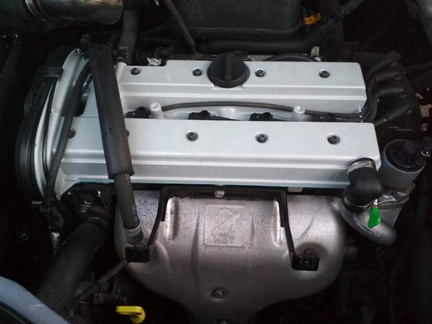

Vani4 Опубликовано 31 июля, 2018 Жалоба Поделиться Опубликовано 31 июля, 2018 ну что б опять потекла прокладка, эта уже 3 от део, первые 2 были оригинал с разными кодами, сейчас поставил вот это Victor Reinz 703199700 и колечки 10 шт Victor Reinz 407660600 ну и сальник Corteco 01016891B, что характерно, прокладка имеет пупырышки которые не дают выпасть прокладке из паза крышки, део стала просто деревянной, посмотрим как эта отходит... Ставил её весной. Хватило на 4.5 ткм. Дело не в прокладке, а, видимо, в самой голове которую начинает крутить на микронном уровне.... В общем, заказал алюминиевую крышку на известном сайте. Жду и буду ставить. Надеюсь, избавлюсь от проблемы. Ссылка на комментарий

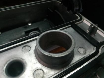

Vani4 Опубликовано 31 июля, 2018 Жалоба Поделиться Опубликовано 31 июля, 2018 Ценник на нашу сейчас 7. (взял у краснодарских - там если что с возвратом проблем нет.) Я решил подсэкономить - взял крышку #92062396 (от 2.0/ 2.2.) - она сейчас по акции - 4 тр. (крышка 1:1 наша. только патрубок к ЕГР не Г обрзный а прямой - нужно поставить резиновый на хомуты.) Да, расскажу, конечно. Ссылка на комментарий

Vani4 Опубликовано 16 августа, 2018 Жалоба Поделиться Опубликовано 16 августа, 2018 Как и обещал - отпишу. Получил выше описанную крышку 92062396 за 4 к. - всё ок. Сделана добротно. В комплекте герметик, колечки и прокладка. Встала лучше , чем родная. Замутил патрубок на хомуты. Всё ок: чисто и сухо.. Будем наблюдать, но,надеюсь, это мой последний подход в сторону устранения масляных соплей на этом авто .. Ссылка на комментарий
AlexPit Опубликовано 17 августа, 2018 Жалоба Поделиться Опубликовано 17 августа, 2018 молодца!!! а патрубок угловой подбирал или просто согнул? ждем отчета и фоток по пробегу 2-5-10 т. км., Ссылка на комментарий
Vani4 Опубликовано 17 августа, 2018 Жалоба Поделиться Опубликовано 17 августа, 2018 молодца!!! а патрубок угловой подбирал или просто согнул? ждем отчета и фоток по пробегу 2-5-10 т. км.,Патрубок угловой.GEUN YOUNG 144949. На фото он перегнут просто.. потом еще укоротил и всё ок. Да, конечно, будем следить - отпишу. Ссылка на комментарий

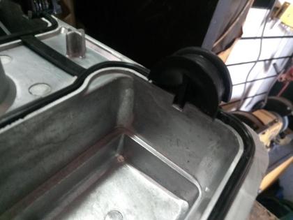

kudan01 Опубликовано 18 августа, 2018 Жалоба Поделиться Опубликовано 18 августа, 2018 Ясно,, у меня тоже на x20xev подтекала крышка. Ведёт их слегка. Полая она внутри, там каналы вентиляции картерных.... Ссылка на комментарий

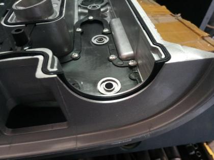

Vani4 Опубликовано 15 апреля, 2019 Жалоба Поделиться Опубликовано 15 апреля, 2019 Всем привет! Поставил не оригинал алюминий, потекла через сутки Приветствую. Обычно все жалобы с протечкой на алюминиевой крышке связаны с неправильной её установкой, а конкретней с тем, что перетягивают болты, при этом срезая прокладку, которая к ней идет ( она там силиконовая, нежная)Вместо необходимых ~5-6 Нм тянут на 10 Нм -как положено на обычной крышке с резиновой прокладкой.Не очень понял про оригинал/не оригинал. Оригинала алюминия не бывает - это все китай. +- качество у них одинаковое. ( Там ничего мудреного нет ). А оригинал ( платсик ии типа дюрали) да, стоит конских денег... и брать его точно не стоит. Как вело эти крышки - так и ведет от температуры. Вот тут ( не реклама) брал я свою .. заодно можно почитать отзывы/отчеты по установке Ссылка на комментарий
