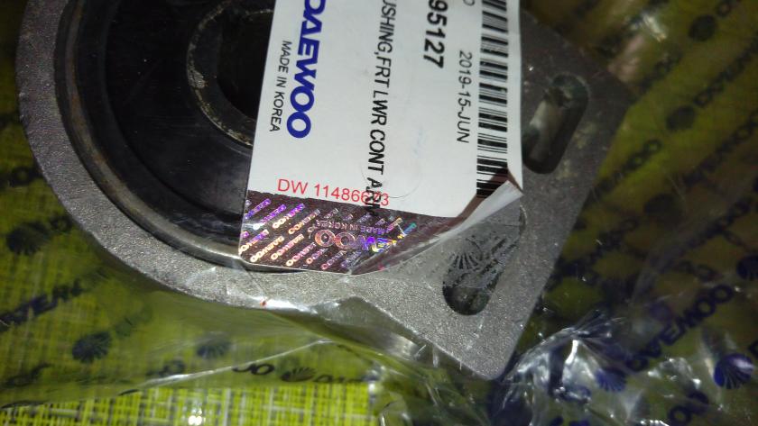

Aleksey AnTaRa Опубликовано 16 декабря, 2020 Жалоба Поделиться Опубликовано 16 декабря, 2020 Продолжу... У этого же дистрибьютора, у которого я заказывал шаровую опору DAEWOO вместе с шаровой RTS (т.к. я был на 80% уверен что daewoo придёт без крепежа и я сделаю возврат ), были в том же заказе приобретены 2 гидравлических сайлентблока нижнего рычага задние GM 25995127 Комментарий на тему защитной голограммы - при отрывании она теряет эластичность и немного дубеет, оставляя след на плёнке упаковки. На шаровых опорах Daewoo я такое сделать не мог, т.к. на возвратных позициях нельзя портить их товарный вид Ссылка на комментарий
BVV83 Опубликовано 16 декабря, 2020 Жалоба Поделиться Опубликовано 16 декабря, 2020 [quote name="Aleksey AnTaRa" Контрафакт похоже у Вас и Kudan. Как правило,на стикерах Daewoo присутствует голограмма,а ни у кого из вас ее нетПож-ста, впредь будьте внимательнее, защитная голограмма есть! Действительно,не заметил голограмму на упаковке вашей шаровой. СтаростьНа сколько я понимаю, "Tie rod end"- наконечник рулевой тяги,но почему-то именно такое обозначение на шаровой,купленной Вами. А у Алексея правильное наименование. Возможно я и ошибаюсь,но ,как правило,комплектацию запчастей не часто меняют. У запчастей для ВАЗа,например,есть шаровые как с крепежом,так и без,но у них и разные артикулы. Ссылка на комментарий
AlexPit Опубликовано 17 декабря, 2020 Жалоба Поделиться Опубликовано 17 декабря, 2020 гляньте различие моих надписей на упаковке... Ссылка на комментарий
BVV83 Опубликовано 17 декабря, 2020 Жалоба Поделиться Опубликовано 17 декабря, 2020 Я и имел ввиду Вашу упаковку(то,что у Вас все правильно написано).Хотел написать AlexPit,а телефон заменил на Алексей. Ссылка на комментарий
