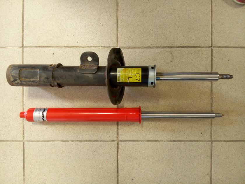

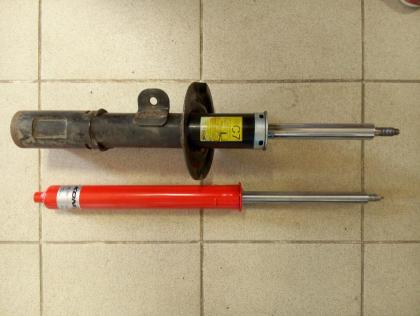

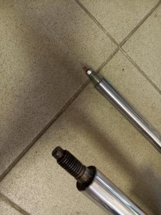

Пришел ответ от "Коней"
-Здравствуйте!
-Пришел амортизатор.
-Самый подходящий вариант от Сузуки Гранд Витара от 05 г.в.
-Скорее всего придется точить проставочное кольцо между картриджем и стойкой + доработать посадочное место под опорный подшипник.

Пару вопросов
1, Они подбирали из всего ассортимента или только НТ?
2, Старый Антаровский не резали? Измеряли только размеры? Т.е. впихнуть в старый не пробовали?
3, На фото оба в максимально раздвинутом состоянии?
Проставка не беда, беда если один в один не влезет ( неизвестно что там внутри старого- сварные швы, перегородки какие нибудь и т.д.)

Пару вопросов
Нет, у амортизатора Антары еще столько же вытягивать

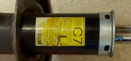

 Номер стойки пропишите пожалуйста, на фото не вижу :unknw: .
Кони никогда не блистали бюджетными ценами. Тюнинх всегда дороже, чем база, так и должно было случится что встанет вопрос бюджета. Кроме всего прочего и гарантия на стойку при этом будет нулевая.
http://www.koni.ru/finder/1232/6486/  Иванович, вот они в каталоге...
