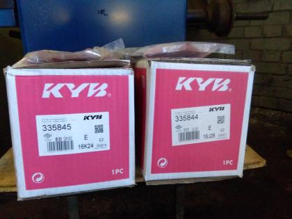

Фёдор279 Опубликовано 18 мая, 2017 Жалоба Поделиться Опубликовано 18 мая, 2017 Купил сегодня коябы.44 и 45. Завтра вечером буду колхозить. Пока решался брать, с конца марта, подорожали собаки на тысячу каждый. Один взял за 4020 второй 4500. Ссылка на комментарий

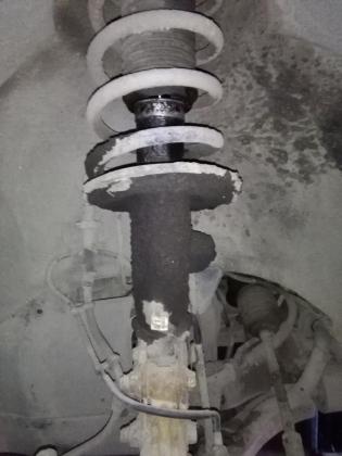

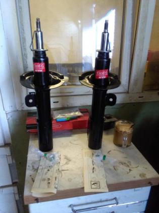

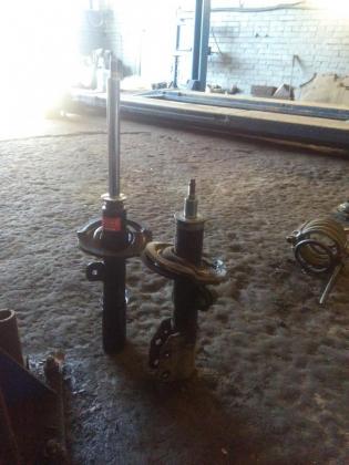

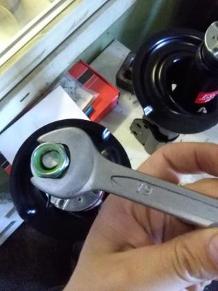

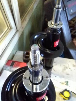

Фёдор279 Опубликовано 19 мая, 2017 Жалоба Поделиться Опубликовано 19 мая, 2017 Вот и нежданчик. Не выдержали нагрузок стойки стабилизатора. Антара ночует на подъёмнике. Амортизаторы оказались родные. Но умерли раза три-четыре. Шток аытягиваешь до конца вверх, отпускаешь, а на него действует закон всемирного тяготения. Со свистом падает в низ! В общем жду утра, покупаю стойки стабилизатора и в путь. Чуток фото. Кстати, гайка на Коябе под ключ на 19, шаг резьбы 2, пружинки при выходе штока в самый верх нет. На оригинале она присутствует. Ссылка на комментарий

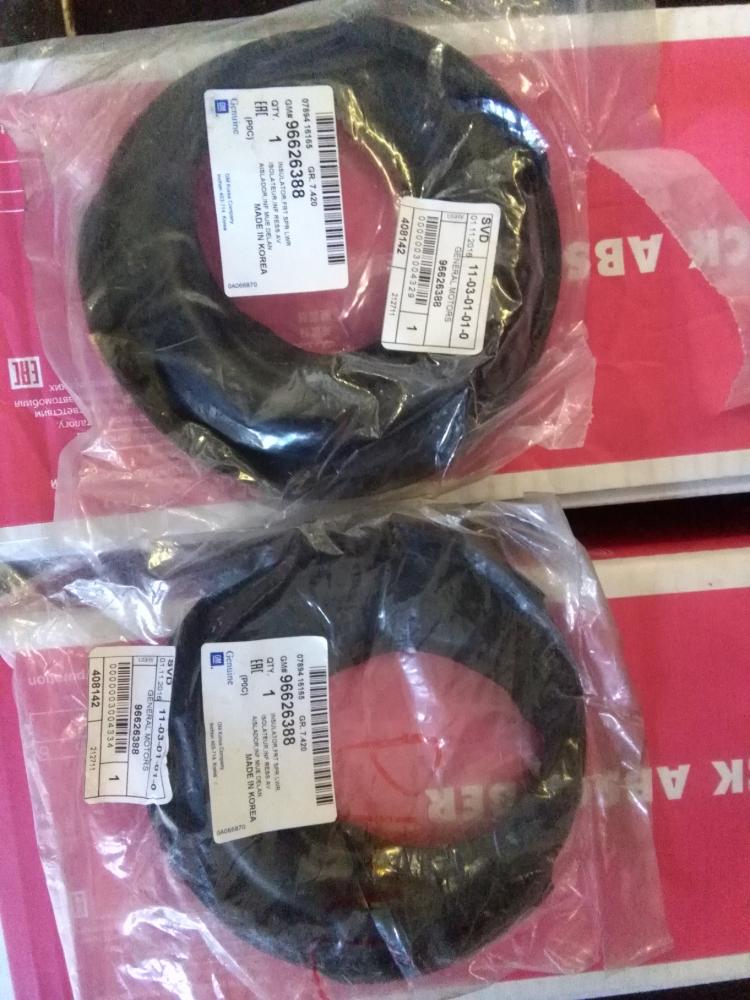

Иванович Опубликовано 20 мая, 2017 Жалоба Поделиться Опубликовано 20 мая, 2017 (изменено) Фёдор, изолятор пружины нижний у вас не пробит пружиной или признаки ударных нагрузок концом пружины на нем присутствуют? У меня один резиновый изолятор был пробит до чашки амортизатора, на втором был виден износ от ударной нагрузки. Пришлось скруглить конец пружины, тк крупного абразивного круга не было(только мелкообразивный под заточку резцов). В FAQ вообще один виток сточили в плоскость http://www.antara-club.ru/index.php/topic/4978-kapitalnyi-remont-perednei-podveski-vse-mode/?p=171276 Изменено 20 мая, 2017 пользователем Иванович Ссылка на комментарий
Фёдор279 Опубликовано 20 мая, 2017 Жалоба Поделиться Опубликовано 20 мая, 2017 (изменено) Я об этом тему читал, был хруст ужасный. Как в теме писали об остром нижнем конце пружины, так оно и оказалось. Изолятор пробит, край острый. Закруглил его. Хотел ещё шланг натянуть, но так как толщину пружины мерял ещё в декабре, забыл какой нужен. Изменено 20 мая, 2017 пользователем Фёдор279 Ссылка на комментарий
