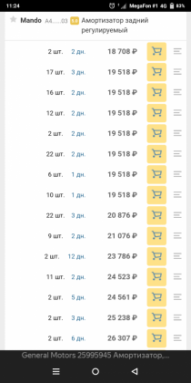

AlexPit Опубликовано 8 января, 2019 Жалоба Поделиться Опубликовано 8 января, 2019 (изменено) ммм... не знаю кто там и куда продвинулся, но при постановке проставок смотрели код по вину бьются именно с клиренсом по 16 т. р. за шт. да и визуально, грузил их хорошо, присела попа, достаточно пару кочек захватить и все отлично выравнивается, тоже самое при разгрузке, попа поднялась, чуть проехал и вернулась в исходные как то так....ну и при заправке газа + бенза по полный бак каждый та же песня, я же говорил жм в 145 кузове все что смогли удешевили.... ну для уверенности еще раз пробил вин, бьет вот это 20924216 Изменено 8 января, 2019 пользователем AlexPit Ссылка на комментарий
S@chok Опубликовано 8 января, 2019 Жалоба Поделиться Опубликовано 8 января, 2019 Я не в курсе, что там в 145 кузове. А 16000 стоит неоригинал от Mando, оригинал Mando с шилдиком GM будет гораздо дороже. Ссылка на комментарий
AlexPit Опубликовано 8 января, 2019 Жалоба Поделиться Опубликовано 8 января, 2019 все верно ехзист бьет две суммы 16,3 и 32 рябчика, так что 105 рулит :D: Ссылка на комментарий
kaib Опубликовано 8 января, 2019 Жалоба Поделиться Опубликовано 8 января, 2019 Так вы посмотрите на них. С поддержкой-поддержкой-визуально толще обычных в 1.5 раза Ссылка на комментарий
S@chok Опубликовано 8 января, 2019 Жалоба Поделиться Опубликовано 8 января, 2019 Ну я так понял, что артикулы взяты с установленных на машине амортизаторов? Или нет? Ссылка на комментарий
kaib Опубликовано 9 января, 2019 Жалоба Поделиться Опубликовано 9 января, 2019 Я так понял-что просто по exist Ссылка на комментарий
AlexPit Опубликовано 9 января, 2019 Жалоба Поделиться Опубликовано 9 января, 2019 Ну я так понял, что артикулы взяты с установленных на машине амортизаторов? Или нет?именно с машины, но пробивал еще и по вину, мало ли, вообще странно, или предыдущий хозяин делал апгрейд авто или жм пичкало уходящий кузов (2011 год последний для 105 кузова) при любых комплектациях, и свет у меня скандинавский и некоторые настройки, короче не знаю....как то так.. Ссылка на комментарий
