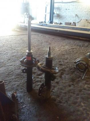

Евгений26 Опубликовано 19 июля, 2022 Жалоба Опубликовано 19 июля, 2022 Тот малый с драйва описывает работу гидравлического демпфера на отбой в стойках оригинальных от С140.Впервые я об этом понятии узнал, перебирая стойки на 2110. Там они короче восмерочных, с демпфером.А я не понимал, почему бильштайн и каябы стучат при съезде с бордюра. Естественно, все аммо были прокачаны перед установкой. Просто в них не было отбойника.Монро один товарищ попробовал ставить на Антару.Сдохли через 2 недели.Я за оригинал. 134 тысячи, 9 лет. Потеет левая передняя. Ну и пусть себе потеет... 1

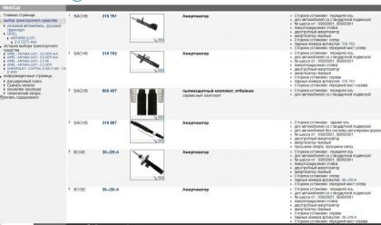

AntonS Опубликовано 19 июня, 2023 Жалоба Опубликовано 19 июня, 2023 EX95147609 Mando в итоге кто нить ставил?

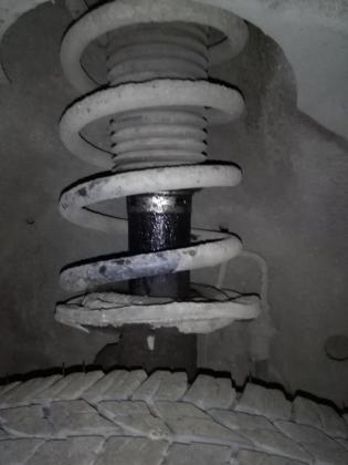

Евгений26 Опубликовано 19 июня, 2023 Жалоба Опубликовано 19 июня, 2023 Зная, какие фильтра Мандо, шаровые и стойки стаба, я бы не связывался.Могу ошибаться.Течет передний амортизатор. Примерно до нижних витков пружины сырое. Вот не знаю, это условие для замены или нет. Ни стуков, ни раскачки.Пробег 150 тысяч.
AntonS Опубликовано 19 июня, 2023 Жалоба Опубликовано 19 июня, 2023 Ну gm не делает аморы, и вопросов к заднем у амору от мандо ни у кого не возникло.Так же ставил суппорта от мандо на перед, чтобы не парится с покраской, реально не отличается от gm.
AlexPit Опубликовано 20 июня, 2023 Жалоба Опубликовано 20 июня, 2023 качество мандо сильно упало за последние 3-4 года, сам нарывался.... хотите поменять амо- меняйте на ориг и забудете за 120-150 т.км., выбор широк, хотите сэкономить ставьте неориг, к примеру sat, у них сейчас все хорошего качества, даже на помпы ремонтники стали заглядываться, про радиаторы и амо я уже писал вроде....
