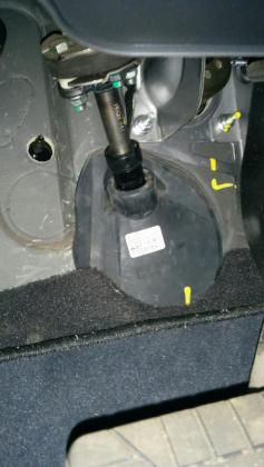

slasla Опубликовано 20 января, 2016 Жалоба Поделиться Опубликовано 20 января, 2016 Стук (легкая отдача или чувство каких то легких толчков) проявлялся при трогании с вывернутыми колесами (не важно в какую сторону) Нужно смазать соединение на рулевом валу, за педалями. Поднимаем на верх уплотнительное кольцо и смазываем, я использовал WD-40. P.S. После смазывания все стало ок.Добавлю свои пять копеек : появился стук в руле сначала при повороте на лево (т.е. повернул, попал в ямку - стук) потом стало прогрессировать,появились стуки при трогание вперёд или назад, что интересно при прямом проезде неровностей, полицейских, ям, бугров - тишина. Поднял машину - всё окей ничего не стучит, опустил, опять при повороте на лево в одном положении тук-тук как будто выработка в рейке. Поехал на сервис - крутили вертели всё протянули ничего не нашли и сказали забей и езди. Но стук падла раздражал всё больше и больше! Ну не должно ничего стучать в авто, тем более в рулевом устройстве. Почитав форум, честно с недоверием отнёсся к совету брызнуть под пыльник, но больше ничего не осталось. Для эксперимента побрызгал WD-40 и о чудо - тишина! Быстренько сгонял в магазин, купил силиконовую смазку, от души налил под пыльник и наслаждаюсь тишиной. Правда, как мне показалось появился люфт в руле, небольшой но всё-же есть. Я так думаю это как раз выработка в шлицевом соединении, куда я и брызгал. Думаю по лету разберу вал и найду ту сволочь что жизнь мне портила! Ссылка на комментарий

roman-ch1 Опубликовано 1 мая, 2016 Жалоба Поделиться Опубликовано 1 мая, 2016 Тоже последнее время появился стук при вращении руля. В основном в около крайних положениях. Грешил на рейку,шрус,рулевые тяги. Шрус отпал так как на месте стук есть. При этом при смене на летние шины стук стал чаще. Сегодня побрызгал силиконом как указано на фото. Вроде стук пропал. Буду мониторить дальше. Ссылка на комментарий
triton102 Опубликовано 2 мая, 2016 Жалоба Поделиться Опубликовано 2 мая, 2016 Тоже последнее время появился стук при вращении руля. В основном в около крайних положениях. Грешил на рейку,шрус,рулевые тяги. Шрус отпал так как на месте стук есть. При этом при смене на летние шины стук стал чаще. Сегодня побрызгал силиконом как указано на фото. Вроде стук пропал. Буду мониторить дальше.А можно ссылку на фото куда брызгать? А то не могу найти. Ссылка на комментарий
slasla Опубликовано 2 мая, 2016 Жалоба Поделиться Опубликовано 2 мая, 2016 (изменено) Тоже последнее время появился стук при вращении руля. В основном в около крайних положениях. Грешил на рейку,шрус,рулевые тяги. Шрус отпал так как на месте стук есть. При этом при смене на летние шины стук стал чаще. Сегодня побрызгал силиконом как указано на фото. Вроде стук пропал. Буду мониторить дальше.А можно ссылку на фото куда брызгать? А то не могу найти. Пост номер 18 в этой теме. Сверху вниз : эластичная соединительная муфта, крепится 4-мя болтами, затем рулевой вал, место где он входит в нижний закрыто резиновым пыльником, вот его нужно потянуть вверх и в соединение волов и брызгать смазкой. Нашёл в соседней теме, тебе уже S@chok давал ссылку на этот вал, что ещё не понятно? На схемке резинка под номером 2, её и нужно сдвигать вверх http://www.antara-cl...attach_id=11257 . Изменено 2 мая, 2016 пользователем slasla Ссылка на комментарий
