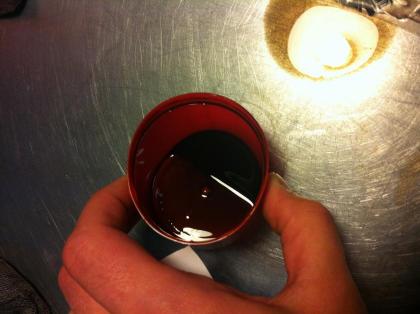

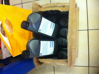

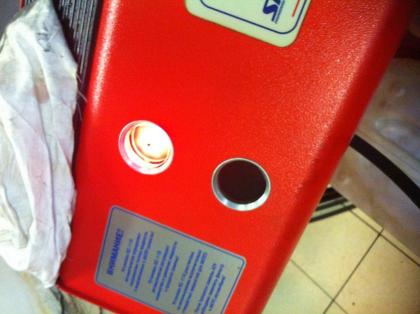

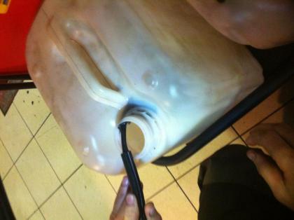

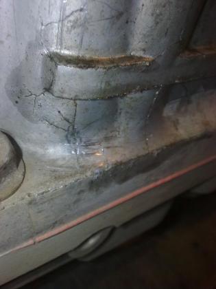

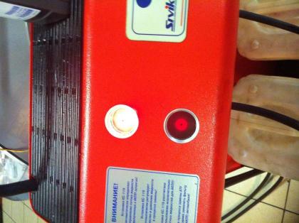

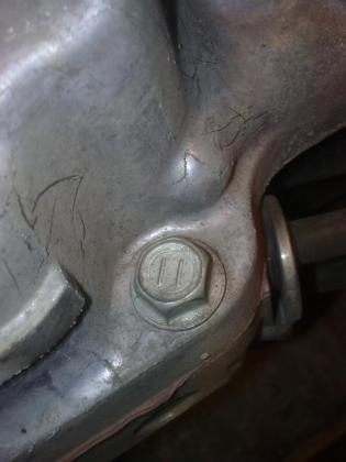

NERSKY Опубликовано 6 июня, 2015 Жалоба Поделиться Опубликовано 6 июня, 2015 Произвел сегодня частичную замену масла. Залил мобил 3309, купленный по приемлемой цене по наводке уважаемого Джет Ли) За что ему огромное спасибо. До этого было залито ЛМ 1200. Пробег на нем 50 тысяч. Масло слилось очень темное, красным цветом и не пахнет- скорее уже коричневое. Все работы заняли часа три с небольшими перекурами. Больше всего потратил времени на откручивание щупа (он же заливная пробка) и изготовление воронки со шлангом для заливки. Слилось примерно чуть меньше 4 литров. Столько же и залил.Но смутила одна вещь, на которую раньше не обращал внимания. То ли у меня фобия, то ли корпус коробаса в микротрещинах :shok:На первом фото я там малость отверткой пошкрябал- вроде стирается "трещинка" :unknw: Ссылка на комментарий
S@chok Опубликовано 7 июня, 2015 Жалоба Поделиться Опубликовано 7 июня, 2015 Похоже на огрехи литья. Но если не течёт и не потеет, то ничего страшного. Ссылка на комментарий
NERSKY Опубликовано 7 июня, 2015 Жалоба Поделиться Опубликовано 7 июня, 2015 (изменено) Слава Богу, сухая. (Тьфу-тьфу-тьфу). И трещинки поверхностны. Но сам факт обеспокоил Изменено 7 июня, 2015 пользователем NERSKY Ссылка на комментарий
S@chok Опубликовано 7 июня, 2015 Жалоба Поделиться Опубликовано 7 июня, 2015 Да это не редкость у подавляющего большинства алюминиевых деталей. Не парьтесь. Ссылка на комментарий
