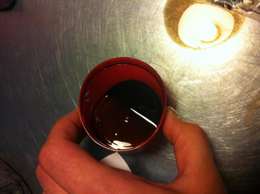

bogatkin81 Опубликовано 15 июня, 2015 Жалоба Поделиться Опубликовано 15 июня, 2015 Сегодня заменил масло в коробке. Пробег 37734 ... Меняли на стенде, масло было чернющее ка гудрон, рядом стоял Мондео после 60000 пробега его масло было светлее. Мастера сказали что dexron6 от GM самое плохое из трансмиссионок для автомата его рекомендуют менять раз в 30000... Но у меня было уже закуплено... На замену вытеснением ( с промывкой) ушло 14 л, только тогда посветлело. Затем прогрев до 90с и измерение уровня..... По времени около 2 ч . Коробас стал переключаться мягче...... начало после 9 литров итог. Отправлял с телефона прошу прощения за качество. Ссылка на комментарий

bogatkin81 Опубликовано 15 июня, 2015 Жалоба Поделиться Опубликовано 15 июня, 2015 Спорить можно до хрипоты , какая жижа лучше . Я сегодня в живую видел 2 отработанных масла motul и GM. Мое с пробегом в 2 раза меньше выглядело как гудрон. И кто мне скажет, что GMовское масло в коробке можно не менять весь срок службы может идти на три стороны. Лично я для себя выводы сделал, а для Вас фото какое было масло. Ссылка на комментарий
Иванович Опубликовано 15 июня, 2015 Жалоба Поделиться Опубликовано 15 июня, 2015 (изменено) Иванович сказал(а) 16 Июн 2015 - 01:19:И чем эта жижа отличается от оригинальной в лучшую сторону? По крайне мере ценой можно чаще менять и не затягивать с заменой, оф. допуск есть.Спорить можно до хрипоты , какая жижа лучше . Я сегодня в живую видел 2 отработанных масла motul и GM. Мое с пробегом в 2 раза меньше выглядело как гудрон. И кто мне скажет, что GMовское масло в коробке можно не менять весь срок службы может идти на три стороны. Лично я для себя выводы сделал, а для Вас фото какое было масло.Вы ссылались что Мотюль был не в Антаре, так что сравнение не совсем корректно. Нормальная практика у нас менять частично раз в 30 тыс. Изменено 15 июня, 2015 пользователем Иванович Ссылка на комментарий
bogatkin81 Опубликовано 15 июня, 2015 Жалоба Поделиться Опубликовано 15 июня, 2015 60000 пробега по городу говорят сами за себя..... Мотор Форда 2.3 161 л/с пробег 120000 с лишком, хозяин менял масло 2й раз. Ссылка на комментарий
Иванович Опубликовано 15 июня, 2015 Жалоба Поделиться Опубликовано 15 июня, 2015 60000 пробега по городу говорят сами за себя..... Мотор Форда 2.3 161 л/с пробег 120000 с лишком, хозяин менял масло 2й раз.Повторюсь другая коробка, другая машина. Даже моторное масло с одним и тем же допуском разных производителей совершенно по разному ведет себя в одном и том же моторе. Вы сравниваете несравнимое. Мотюль не панацея. Ссылка на комментарий
