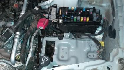

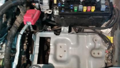

Zloy_kamrad Опубликовано 21 января, 2016 Жалоба Поделиться Опубликовано 21 января, 2016 подскажите где контрольная пробка акпп на рестайле? если можно ткните в фотку т к что-то снизу на подъемнике ее найти не удалось... где она прячется? и для залива пробка сверху под площадкой акб? доливать (100-150 мл) необходимо обязательно на заведенном двигателе? Ссылка на комментарий

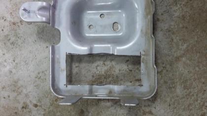

Евгений26 Опубликовано 22 января, 2016 Жалоба Поделиться Опубликовано 22 января, 2016 Пробка слева по ходу.Акб снимается и используется воронка с удлинителем из силиконового шланга.Подливают на прогретую коробку, пока не потечет из контрольки. Ссылка на комментарий
Aleksey43 Опубликовано 22 января, 2016 Жалоба Поделиться Опубликовано 22 января, 2016 (изменено) подскажите где контрольная пробка акпп на рестайле? если можно ткните в фотку т к что-то снизу на подъемнике ее найти не удалось... где она прячется? и для залива пробка сверху под площадкой акб? доливать (100-150 мл) необходимо обязательно на заведенном двигателе?Доброго времени!Вот: http://www.transakpp.ru/232/main/gm/6t40.htmlВсё уже не раз выкладывалось, нужно только потратить немного времени и найти... Изменено 22 января, 2016 пользователем Aleksey43 Ссылка на комментарий
Zloy_kamrad Опубликовано 22 января, 2016 Жалоба Поделиться Опубликовано 22 января, 2016 Пробка слева по ходу.Акб снимается и используется воронка с удлинителем из силиконового шланга.Подливают на прогретую коробку, пока не потечет из контрольки.двигатель в этот момент должен быть запущен или нет? Ссылка на комментарий
Иванович Опубликовано 22 января, 2016 Жалоба Поделиться Опубликовано 22 января, 2016 По ссылке ; "Масло синтетическое типа Дексрон-VI , требуется чуть больше 8 литров. Для проверки уровня и качества масла через контрольную пробку (3) - слева. На горячем и работающем двигателе в положении "P" (масло ATF tº=+85...95ºC) откручивается пробка 3 и должно вылиться немного масла. Ссылка на комментарий
