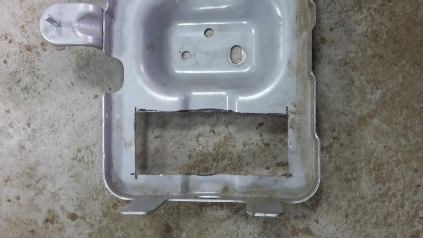

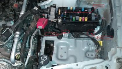

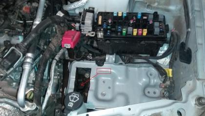

DJEKSONMOTOR46 Опубликовано 8 февраля, 2016 Жалоба Поделиться Опубликовано 8 февраля, 2016 (изменено) Всем привет! Внесу маленькую лепту в помощь по замене масла в АКПП. На днях решил поменять масло методом частичной замены. Пробег 76300 км. Слилось ровно пять литров масла. Масло черное, запаха особо не было. Залил пять литров оригинала Декстрон 6. При замене столкнулись с трудностями в плане доступа к заливной пробке. Так как планирую ездить долго на любимой АНТАРИКЕ, то сделал маленькое усовершенствование. Неужели на заводе было трудно сделать что-то подобное? :tiho2: Заливную пробку не очень видно, но доступ к ней отличный стал. Изменено 8 февраля, 2016 пользователем DJEKSONMOTOR46 5 Ссылка на комментарий
Sid Опубликовано 9 февраля, 2016 Жалоба Поделиться Опубликовано 9 февраля, 2016 Заливную пробку не очень видно, но доступ к ней отличный стал.Очень круто придумал! Надо тоже так сделать. Наводящий вопрос - а как снял площадку без снятия блока предохранителей? Я пытался это сделать - не получилось Ссылка на комментарий
Евгений26 Опубликовано 9 февраля, 2016 Жалоба Поделиться Опубликовано 9 февраля, 2016 Я наблюдал за заменой жижи у себя на авто.У дилера пластиковая воронка, к ней удлинитель из силиконового шланга где то пол метра.Плащадку не снимали.Просовывали в щель. Ссылка на комментарий
Sid Опубликовано 9 февраля, 2016 Жалоба Поделиться Опубликовано 9 февраля, 2016 Евгений, но чтобы этот силиконовый шланг засунуть нужно снять "мозги" и вслепую открутить пробку и попасть шлангом в горловину. Так что за рацуху плюсанул - АКБ быстрее снять/поставить чем делать то, что описал выше Ссылка на комментарий
Евгений26 Опубликовано 9 февраля, 2016 Жалоба Поделиться Опубликовано 9 февраля, 2016 Батарею снимали.Эбу нет. 1 Ссылка на комментарий

DJEKSONMOTOR46 Опубликовано 9 февраля, 2016 Жалоба Поделиться Опубликовано 9 февраля, 2016 (изменено) Заливную пробку не очень видно, но доступ к ней отличный стал.Очень круто придумал! Надо тоже так сделать. Наводящий вопрос - а как снял площадку без снятия блока предохранителей? Я пытался это сделать - не получилось Блок предиков снимал, немного геморно, но вдвоем сняли. Он на двух гайках крепится, я верхнюю часть отгибал, а напарник головкой с удлинителем и карданчиком откручивал. Не спеша и без русского нахрапа все получилось. Изменено 9 февраля, 2016 пользователем DJEKSONMOTOR46 Ссылка на комментарий

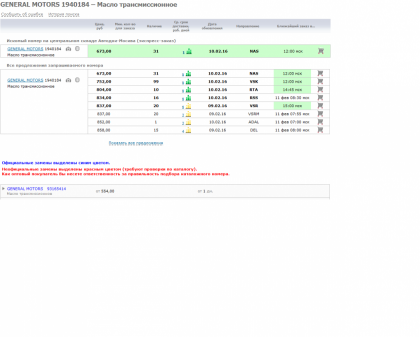

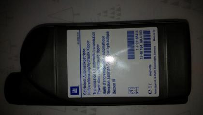

Юрасик Опубликовано 9 февраля, 2016 Жалоба Поделиться Опубликовано 9 февраля, 2016 Любое Dexron 6.Если гарантия то берите оригинал (19 40 184), ни чем не хуже других.Я сейчас беру Havoline ATF Dexron VI, самый выгодный для меня по цене. Может я не понимаю, может еще что-то...Два разных номера на одном флаконе.Пробиваю и получаемДокумент Microsoft Word (2).doc и Документ Microsoft Word (3).doc так что брать? Ссылка на комментарий

4c4556 Опубликовано 10 февраля, 2016 Жалоба Поделиться Опубликовано 10 февраля, 2016 так что брать? Это одно и то же Ссылка на комментарий

4c4556 Опубликовано 10 февраля, 2016 Жалоба Поделиться Опубликовано 10 февраля, 2016 Это у офицаловНет это автодок. Ссылка на комментарий
alekseenko_vs Опубликовано 10 февраля, 2016 Жалоба Поделиться Опубликовано 10 февраля, 2016 (изменено) Пардонте. У меня фото не сразу прошло)) Изменено 10 февраля, 2016 пользователем alekseenko_vs Ссылка на комментарий
