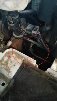

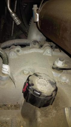

DmitroVS Опубликовано 11 апреля, 2016 Жалоба Поделиться Опубликовано 11 апреля, 2016 (изменено) Заменил у себя масло в коробке.Для доступа к заливной пробке (при руке среднего размера) достаточно снять аккумулятор и отстегнуть провод от площадки аккумулятора (отмечен квадратом).Далее просовываем руку в отверстие отмеченное овалом. Пробка находится примерно под левым дальним углом площадки крепления аккумулятора (отмечено стрелкой).Далее понадобится шланг и воронка. Купил силиконовый в Ашане. Нужно пол метра. Воронку сделал из пластиковой бутылки. Соединение трубки с пробкой бутылки проклеил клеевым пистолетом.Слилось 4.5 литра залил столько же. Решил проверить уровень. Проверять обязательно на заведенной, часть масла засасывается (уходит) из картера в систему. Оказалось что перелито было прилично, где-то 200-300мл. Изменено 11 апреля, 2016 пользователем DmitroVS Ссылка на комментарий
Vladkhar Опубликовано 11 апреля, 2016 Жалоба Поделиться Опубликовано 11 апреля, 2016 Спасибо за фото, а проверяли то как? прогрели, выключили и открутили сливную? так? Ссылка на комментарий

DmitroVS Опубликовано 12 апреля, 2016 Жалоба Поделиться Опубликовано 12 апреля, 2016 Спасибо за фото, а проверяли то как? прогрели, выключили и открутили сливную? так?Прогрел и открутил. Выключать нельзя лишнее польется. Ссылка на комментарий

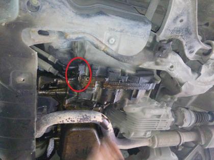

Евгений36 Опубликовано 16 апреля, 2016 Жалоба Поделиться Опубликовано 16 апреля, 2016 (изменено) Спасибо за советы, поменял частичной заменой на мобил atf3309 купил 4 по 1л(на самом деле 943грамма), масло слили черное, проеду пару тысяч еще поменяю, коробка мягче стала. Вылезли другие проблемы течь масла не понятно откуда снизу все в масле, думаю дело в клапанной крышке менял год назад её.Кто что думает в клапанной ли крышке дело? Изменено 16 апреля, 2016 пользователем Евгений36 Ссылка на комментарий

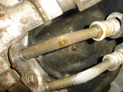

Mossy Опубликовано 16 апреля, 2016 Жалоба Поделиться Опубликовано 16 апреля, 2016 Спасибо за советы, поменял частичной заменой на мобил atf3309 купил 4 по 1л(на самом деле 943грамма), масло слили черное, проеду пару тысяч еще поменяю, коробка мягче стала. Вылезли другие проблемы течь масла не понятно откуда снизу все в масле, думаю дело в клапанной крышке менял год назад её.Кто что думает в клапанной ли крышке дело?Проходили эту течь... Надо менять прокладки, обведенные красным. Ссылка на комментарий

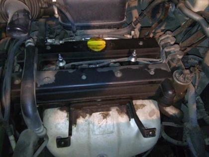

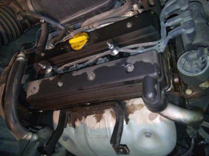

Евгений36 Опубликовано 16 апреля, 2016 Жалоба Поделиться Опубликовано 16 апреля, 2016 Забыл сказать, масло из коробки слилось ровно 3 литра, залил мастер 3, он сказал 3,5 надо, я сказал подожди сначала 3 литра, проедусь уровень проверишь и дольем(сказал так на форуме пишут) и тут началось кто там пишет никто ничего не понимает вот Мы ого го, проехался вернулся вытащил щуп ниже уровня было, залил еще 0,5 литра и мастер сказал ну я ж говорил 3,5л сразу. На вопрос откуда течь, он мне сказал отовсюду вот едь мой двигатель снизу суши и будем смотреть, спрашиваю где помыть надо эстакаду он сказал не знаю! Приехал домой снял кожух верхний сфотографировал, думаю дело в клапанной крышки. Мастер даже не удосужился сам снять и посмотреть, причем он мне и менял эту прокладку. Автосервис специализированный астра моторс занимаются опель и шевроле.Каталожный номер прокладок этих какой? Спасибо! Ссылка на комментарий
Mossy Опубликовано 16 апреля, 2016 Жалоба Поделиться Опубликовано 16 апреля, 2016 (изменено) Забыл сказать, масло из коробки слилось ровно 3 литра, залил мастер 3, он сказал 3,5 надо, я сказал подожди сначала 3 литра, проедусь уровень проверишь и дольем(сказал так на форуме пишут) и тут началось кто там пишет никто ничего не понимает вот Мы ого го, проехался вернулся вытащил щуп ниже уровня было, залил еще 0,5 литра и мастер сказал ну я ж говорил 3,5л сразу. На вопрос откуда течь, он мне сказал отовсюду вот едь мой двигатель снизу суши и будем смотреть, спрашиваю где помыть надо эстакаду он сказал не знаю! Приехал домой снял кожух верхний сфотографировал, думаю дело в клапанной крышки. Мастер даже не удосужился сам снять и посмотреть, причем он мне и менял эту прокладку. Автосервис специализированный астра моторс занимаются опель и шевроле.Каталожный номер прокладок этих какой? Спасибо!Искал свой, история ушла. Вроде бы эти заказывал 2 шт.:0753803 Кольцо уплотнительное трубки системы охлаждения акппЕсть подешевле:93183012 Кольцо уплотнительное охладителя акп При замене масла лучше их заменить. Но лучше проверить по цвету жидкости. У меня мокрые были и трубки и картер раздатки. Изменено 16 апреля, 2016 пользователем Mossy Ссылка на комментарий
