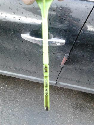

Фёдор279 Опубликовано 9 мая, 2016 Жалоба Поделиться Опубликовано 9 мая, 2016 А кто нибудь ещё пробовал продукция ГазПрома? По типу http://g-energy.org/catalog/g-box/atf_far_east.html ???Я во все предыдущие авто лил масло в движку от сего производителя, все работали отлично.....Кстати фото щупа, на холодную Ссылка на комментарий
Фёдор279 Опубликовано 9 мая, 2016 Жалоба Поделиться Опубликовано 9 мая, 2016 В нашу наверно http://g-energy.org/ru/catalog/g-box/atf_dx_vi.html такое более приемлемо будет? Какие соображения будут? На этих выходных замену планирую, нужно определиться с маслом. Ссылка на комментарий
