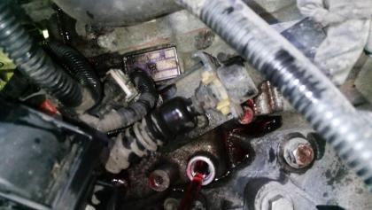

Mixas100 Опубликовано 14 июня, 2016 Жалоба Поделиться Опубликовано 14 июня, 2016 Поменял частично масло в АКППЗаливал через пробку сверхуна шильдике на коробке приятная надписьсделано в японии. Ссылка на комментарий
S@chok Опубликовано 14 июня, 2016 Жалоба Поделиться Опубликовано 14 июня, 2016 Ну дык... Дорестайл всё-таки. Ссылка на комментарий
