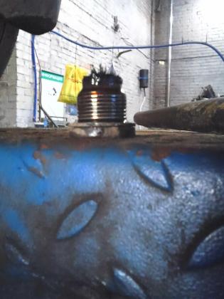

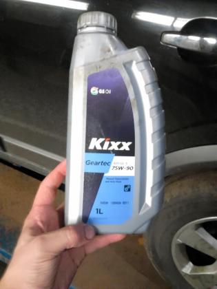

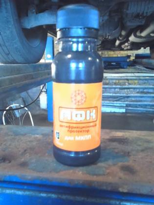

Фёдор279 Опубликовано 16 августа, 2016 Жалоба Поделиться Опубликовано 16 августа, 2016 Вчера наконец таки добрался до редуктора и раздатки. В раздатке чуток металлической стужки на магните (фото прилагается) и тёмно-мутная жижа, объёмом 800 мл. А в редукторе, жаль фотку не сделал, на магните стружки было сантиметра три, жижа чёрно-чёрная, вонючая, на просвет с металлическими блёстками. Слилось из него грамм триста. Масло залил KIXX Geartec 75W-90 и присадку АФК для МКПП (тот же самый супротек, только стоимостью 300 рэ.). Залил в раздатку 800 (из них 35 мл. АФК), и в редуктор 400 (35 мл. АФК). Через десять тысяч планирую повторную замену. 1 Ссылка на комментарий
