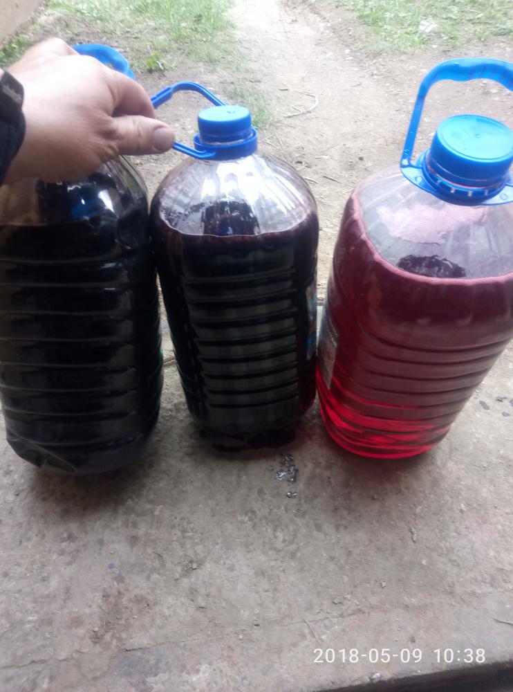

FID Опубликовано 9 мая, 2018 Жалоба Поделиться Опубликовано 9 мая, 2018 Поменял масло в АКПП,залил ЗИК Дексрон 6.Слилось 5 литров .Залил чуть меньше,проехал пару километров,слил еще раз.Залил еще около 5литров.На холостом погонял,отвернул контрольную пробку,слилось около 100мл,завернул когда начало капать.Слитое масло темное,горелым не пахнет, взвеси какой-либо не увидел.Пробег чуть больше 60 тыс.Менял предыдущий раз на 37тысячах. Ссылка на комментарий

Provider Опубликовано 10 мая, 2018 Жалоба Поделиться Опубликовано 10 мая, 2018 На холостом погонял,отвернул контрольную пробку,слилось около 100мл,завернул когда начало капать.То есть температуру масла в коробке при этом не мониторили? Ссылка на комментарий
FID Опубликовано 10 мая, 2018 Жалоба Поделиться Опубликовано 10 мая, 2018 На холостом погонял,отвернул контрольную пробку,слилось около 100мл,завернул когда начало капать. То есть температуру масла в коробке при этом не мониторили?Пытался-тестером с термопарой.Температура ОЖ 86гр,на картере двигателя около 60 градусов тестер показал.Потом измерял температуру Картера коробки было около 50 градусов,думаю Т масла была выше все такиИзначально залил меньше масла ,чем слилось.Потом ещё из контрольной пробки сливал,пока просто капать не начало.Надеюсь сильно не перелил.А то вокруг заливной и контрольной пробок было довольно замаслено-видимо многовато было маслица Ссылка на комментарий
