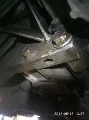

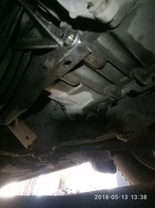

FID Опубликовано 13 мая, 2018 Жалоба Поделиться Опубликовано 13 мая, 2018 Сегодня поездив несколько км,заехал на яму,ещё погонял на холостых и слил из коробки ещё примерно 50-70 мл,когда начало капать закрутил пробку.Теперь,думаю,более-менее ближе к норме.Вот такой вид имеется снизу,трансмиссионкой не пахнет,либо из мотора,либо из коробки: Ссылка на комментарий
Aleksey43 Опубликовано 14 мая, 2018 Жалоба Поделиться Опубликовано 14 мая, 2018 ...Вот такой вид имеется снизу,трансмиссионкой не пахнет,либо из мотора,либо из коробки: День добрый!У многих потеет по стыку коробки и двигателя...У меня капля красная - дексрон из коробки - висит уже второй год. Через сальник выходит чуть. Уровень, между заменами масла, не изменяется. Ссылка на комментарий
FID Опубликовано 14 мая, 2018 Жалоба Поделиться Опубликовано 14 мая, 2018 ...Вот такой вид имеется снизу,трансмиссионкой не пахнет,либо из мотора,либо из коробки: День добрый!У многих потеет по стыку коробки и двигателя...У меня капля красная - дексрон из коробки - висит уже второй год. Через сальник выходит чуть. Уровень, между заменами масла, не изменяется.О,кей!Тогда расслаблюсь,когда в первый раз увидел,тоже показалось что красноватая капля.Но на защите большого пятна нет. Ссылка на комментарий

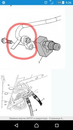

Серго Опубликовано 13 июня, 2018 Жалоба Поделиться Опубликовано 13 июня, 2018 tula 71. Вот такие соединения на системе охлаждения акпп. Манжету увидите где установлена. На вашем фото выделил красным, такие коннекторы похожие по конструктиву на корпусе самой акпп. По маслу в раздатку и редуктор GL 5 самое то. По поводу в акпп я лью ZIC. Лучше он или хуже и на сколько, посему не заморачиваюсь. Что касаемо остаточного количества масла в радиаторе и теплообменнике, так там его от общего объёма кот наплакал. Если уж решили полную замену, проще на стенде всё сделать. В гараже сами намумукаетесь по полной, поверьте. Ссылка на комментарий
