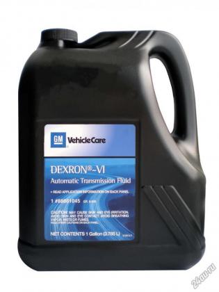

tula71 Опубликовано 13 июня, 2018 Жалоба Поделиться Опубликовано 13 июня, 2018 (изменено) Что-то не припомню рекомендаций в коробки Айсин по Dex хоть какого номера. А вот 3309 или 3324 сколько угодно.Дексрон III разве не идет в дорестайл... там же айсин?У меня с работы парень, брал когда Антару 2009гв заливал в коробас такое Изменено 13 июня, 2018 пользователем tula71 Ссылка на комментарий
