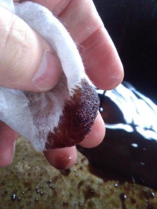

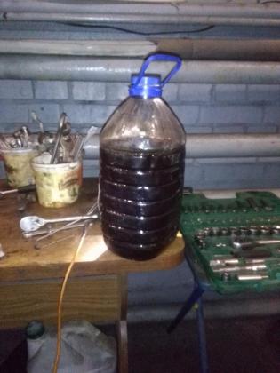

Tofsla Опубликовано 7 мая, 2019 Жалоба Поделиться Опубликовано 7 мая, 2019 Я взял машину на 98 000, проехал 40 000,поменял масло в акпп сразу и вот недавно.... первый раз залил родное опелевское 3309 задорого, потому что не гуглил еще тогда что по заменителям, а счас залил мобил в 2 раза дешевле. но. Первый раз масло сливалось грязнющее, что собственно было понятно, хотя вроде один раз до меня масло меняли точно, а во второй раз масло слилось более - менее, но шли какие то странные хлопья, и зафигачили в коробку вытеснением естественным 13 литров нового масла, пока из коробки масло чистое не пошло. Так что мыть ее нужно и полезно по моему мнению, но только естественным путем, без аппаратов. По этой же причине я не люблю частичную замену - она конечно и дешевле, и возможна она с точки зрения эксплуатации, но грязи в виде взвесей в коробке при частичной замене все равно остается какое то количество. Ссылка на комментарий
