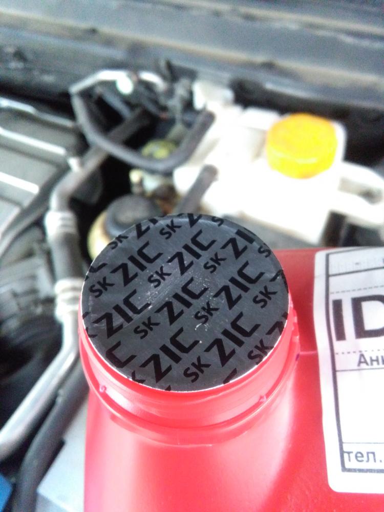

Фёдор279 Опубликовано 14 ноября, 2020 Жалоба Поделиться Опубликовано 14 ноября, 2020 (изменено) Добрый вечер уважаемые форумчане!Пришло время замены масла в АКПП и решил его приурочить к зеркальному пробегу. Масло выбрал рекомендованное выше Куплено по цене – 1399 руб.Все признаки, описанные на просторах и-нета, гласят о том, что нарвался на оригинал! И это уже радует. Прохладный субботний день располагает к проведению ТО. Для него понадобилось само масло, заготовленная заранее, и уже много раз использованная приспособа(литрушка Кастрюля с носиком и метр шланга) и два ключа, накидной на 12 (для откручивания щупа) и головка 24 (для отворачивания сливной пробки). Прогрел коробку до 75 0С, замерял уровень.Оказался перелив!!! Ранее всегда заливал ровно четыре литрушки Mobil-овских, они по 0,946. Что равно 3,78. Видимо этого много. При прошлых заменах уровень не замерял. Слил масло, запах без признаков гари, и на цвет живое. Первые две замены как нефть было! (2016 год). Даже лампа на просвет не брала. Залил 3,5 литра. При запуске выдало следующую температуру. Прогрел до тех же 75 0С, переключая селектор. Замерял уровень. Ровно верхняя метка. При прогреве, после замены, была ощутима вибрация на R и D. После съезда с эстакады и покатушек вдоль гаражей, вибрация ушла. Тестовый заезд по району показал, что ушли небольшие пиночки при переключении. Переключение по тахометру только наблюдается. Но это по-видимому следствие того, что был перелив, а теперь ровно в уровне. Покатаюсь порядка пяти тысяч и ещё раз заменю та этот же ЗИК, чтоб старый Мобил по максимуму вытеснить. Изменено 14 ноября, 2020 пользователем Фёдор279 Ссылка на комментарий
