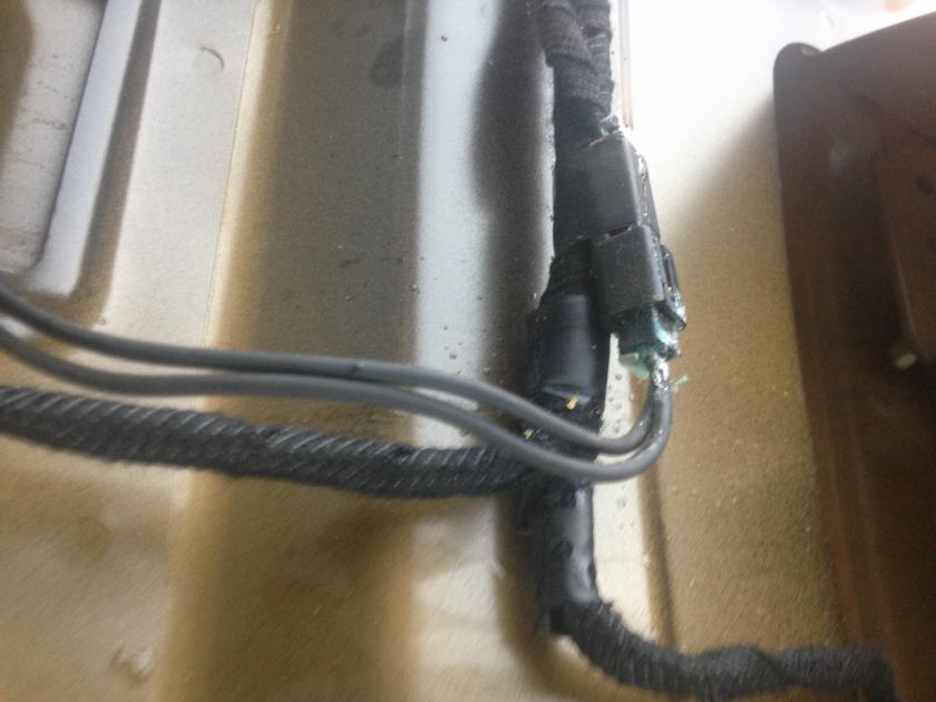

Awesome Опубликовано 25 декабря, 2017 Жалоба Поделиться Опубликовано 25 декабря, 2017 Кажется разобрался.Разобрал дверь багажника и обнаружил окисленный разъем от кнопки открывания багажника к замку. Снял также наружнюю пластмассовую накладку (снимается легко, держится на 6-ти гайках на 8), в которой смонтирована кнопка и подсветка номера. Эта накладка не герметична и между ней и основной железной дверью все мокрое/грязное. От кнопки идет проводок в дырку в железной двери через резиночку. Сама кнопка сделана одной деталью и, судя по виду, не должна бояться влаги. В моем случае нарушилась герметичность этой прокладочки (скукожилась что ли она от времени), сквозь которую провод проходит внутрь двери. И по проводу внутрь текла вода. Текла прямо в разъем. В разъеме, судя по всему, иногда было замыкание - багажник то сам открывался на ходу, то не открывался когда надо. Разъем почистил, продул. Дырку дополнительно подоткнул другой доп. резиночкой. Есть мысль загерметизировать и дырку и разъем каким-нибудь герметиком, может даже сантехническим силиконовым. Но под рукой ничего такого не было. Пока так и все работает, далее если еще такое появится буду герметизоровать герметиком. Ссылка на комментарий
AlexPit Опубликовано 25 декабря, 2017 Жалоба Поделиться Опубликовано 25 декабря, 2017 герметик, сверху термоусадку Ссылка на комментарий
