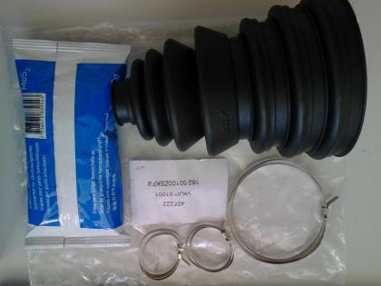

gremih Опубликовано 7 мая, 2017 Жалоба Поделиться Опубликовано 7 мая, 2017 (изменено) Несколькими годами ранее видел установку универсальных пыльников пневмоинструментом посчитал это китайским колхозом.Однако нет: SKF https://www.youtube.com/watch?v=BB_NY0gAQS4Тут же вдогонку Универсальный пыльник для ШРУСов диаметром 57-120ммзаказной код: VKJP01001 22<d1<39 http://kfspb.com/images/news/universalniy_pilnik1.jpg57<d2<120Универсальный пыльник для ШРУСов диаметром 75-145ммзаказной код: VKJP0100322<d1<43 http://kfspb.com/images/news/universalniy_pilnik2.jpg75<d2<145ИсточникМожно ставить традиционным способом с разбором, можно пневмоинструментом, возможно и через конус получится по типу .........Выход из положения найден :unknw: Порядок цен 600-700р :D: , в комплекте хомуты и смазка.Измеряем установочные размеры пыльника покупаем ставим!Офигеть! Молодцы, я не думал что малый диаметр пыльника может так растянуться,имхо это только показанные на видео пыльники растягиваются так, обычный пыльник так не растянешь - лопнет думаю, надо будет проверить ближе к концу лета буду менять пыльник Витары и попробую. Изменено 7 мая, 2017 пользователем gremih Ссылка на комментарий
